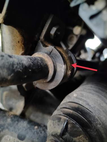

Muss ich beim wechseln was beachten?

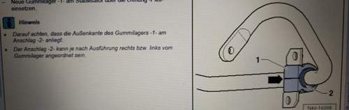

@Bobby600 der Wechsel geht schnell . Kein Hexenwerk! Nur mit der richtigen Drehmoment anziehen. Das ist alles. Sind ja nur 2 Schrauben die abgeschraubt werden müssen. Nur die neuen Gummis reinmachen könnte ein Kampf werden.
@Bobby600 Die Außenkanten von den Gummilagern müssen am Anschlag liegen.
Schrauben mit 20 NM + 90 Grad anziehen
Da ist alles
Ok das sollte kein Problem werden Hebebühne und Grube ist vor Ort. Wie viel drehmoment bekommen die ? Werden die trocken eingebaut oder mit WD40 Einsprühen?

Die werden trocken eingebaut! Kein Fett !
Wie gesagt wenn alles glatt läuft dann brauchst pro Seite 10-15 min . Kein Hexenwerk.
Die alten Gummis sind Steinhart in der Regel.
Du kannst ja Mal Spaßhalber über eine Bodenwelle fahren wenn du das Knarzen gehört hast kannst ja WD 40 sprühen dann nochmal fahren danach sollte das Geräusch für eine Weile weg sein . Aber WD 40 tut die Gummis angreifen, wenn du sowieso wechseln tust dann ist es ja sowieso egal.

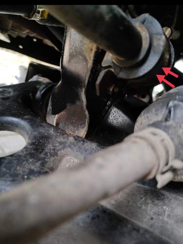

So sehen die Dinger in echt aus. Genau über die Querlenker.
Na dan hoffe ich mal das die Dinger schuld sind .
