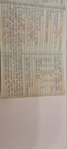

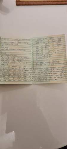

@Bobby600 habe Mal nachgeschaut habe für die beiden Gummilager inklusive MwSt 12,46 € bei VW bezahlt. Das ist die Variante mit Q am Ende (17mm)
Das sind die Papiere für das Auto.
20221119
20221119
Eventuell kann dir @Arnimon weiterhelfen mit der richtigen Teilenummer bzw PR Nummer.
6Q0411314P 16mm PR Nummer: 0AQ
Diese Version ist verbaut.
Super danke werde ich so bestellen und berichten ob das Geräusch weg ist .
