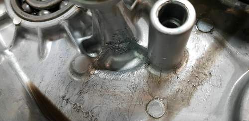

Moin,
möglicherweise hat sich auch ein Sicherungsring im Verteilergetriebe gelöst.. Ich habe ein Verteilergetriebe defekt bekommen und zerlegt, siehe Bilder. Das hat bei niedriger Geschwindigkeit Geräusche gemacht.. Leider hab ich das Geräuch nicht hören können, habe ausgebaut bekommen. Wenn sich der Ring ( Nr.17 im Zeichnung) gelöst hat schleift er an der Kette und springt um Gehäuse rum..
Hier ein Video mit ähnlichem Fehler
Klick
Sicherrungsring
Schlagspuren
Hier gehört er hin..
Klar kann auch sein. Aber das ist dann aufwendiger als das Mittellager zu tauschen 😁

Jo, das stimmt wohl.. Eigentlich könnte man mit einem Endoskop doch durch die Öleinfüllschraube rein schauen..!? Das wäre dann wieder weniger Aufwand..😉
