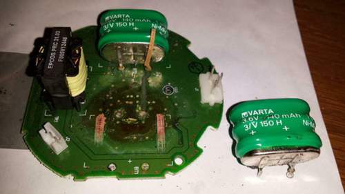

LT4x4 hat schon den richtigen Hinweis gegeben. Es ist dei Batterie vom EDW. Diese hält so ca. 8-10 Jahre, danach geht der ML in den Whoodoo-Modus über. Also, neues Modul kaufen (ca. 100,-€) und wieder Freude haben. Grüße bernhard
1317810d1423493212-problem-anti-theft-alarm-20150128-151117
@typ49 schrieb am 7. Juni 2017 um 09:09:59 Uhr:
Naja, das sieht doch reparabel aus.
LG Ro

Wo sitzt denn die Platine mit der kleinen Batterie??
Brummi V8
@brummi v8 schrieb am 7. Juni 2017 um 11:57:18 Uhr:
Hallo
Brummi V8
In der Alarmsirene
da sitzt sie, schön versteckt.

Danke schön Michael V12,wenn das Teil in der Alarmsirene sitzt,wäre es doch am einfachsten die Sirene zu Tauschen?Ist die so Teuer??bei mir sieht die so aus wie eine einfache"runde Hupe"
Brummi V8
Die Sirene liegt preislich bei ca. 100 €.
Ein Tausch wäre natürlich am Einfachsten.
Meine Sirene / Hupe, sieht auch nur wie eine gewöhnliche Hupe aus.
Verbaut fahrerseite, Spritzwand ganz links hinter der Blackbox.
Meine ist jetzt 17 Jahre alt und macht keinen Ärger.
Vg Michael
