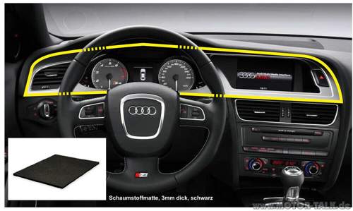

habe seit Montag meinen A4. Bin echt begeistert. Super Motor, das S-Line Fahrwerk finde ich sehr angenehm zu fahren. Hatte vorher bedenken, weil hier doch das ein oder andere negative darüber geschrieben wurde.
Habe seit heute Morgen jedoch ein Knarzen/Knacken aus dem Bereich Schalttafel BFS. Vorallem zu hören ist es wenn sich dir Karosse "verwindet", d.h. beim einseitigen über den Gullideckel fahren oder bei Kopfsteinpflaster. Hatte/hat von euch jemand dieselben Geräusche und hat schon Abhilfe bekommen?

1 ganzes Jahr lang hats gedauert, bis ich was dagegen unternommen habe.
Das Knarzen der silbrigen Blende/ Armaturenverkleidung ging mir immer so was auf die Nerven. Bei der kleinsten Bodenwelle dachte ich das Auto fällt auseinander.
Seit gestern ist jetzt Schluss damit! Im Fahrzeuginnern ist es jetzt so was von ruhig, fühlt richtig nach Premium😮 an. Kein Knarzen, kein Quitschen, rein gar nichts. Herrlich!
Was unternommen?
Im Baumarkt 3mm starke und schwarze Schaumstoffmatten besorgt, in etwa 5 mm breite Streifen zugeschnitten und mit einem kleinen flachen Schraubenzieher sorgfältig in die Fugen
zwischen Blende und Armaturen geschoben. Die Schaumstoffstreifen so weit in die Fugen reindrücken, bis sie nicht mehr zusehen sind.
Das Resultat ist perfekt. Man sieht nichts, die Blende lässt sich endlich ohne Knarzen anfassen, sitzt bombemfest und während der Fahrt ist es endlich, sofern meine kleine Tochter nicht mitfährt, ruhig!
Arbeitszeit: 30 min.
Im Anhang findet ihr eine kleine von mir erstellte Übersicht.
Bei Fragen, fragen!
Gruss, solid_dave
Cockpit-a4

Hallo, also drei Problem kann ich beantworten:
1.) Schaltsack, ist das so ein Quietschen/ Reiben beim Schalten? wird lauter wenn man mal ne Stunde (Stadt) viel schalten muss.
Also war damit in der Werkstatt. Der Sack ist es nicht, denn das Geräusch ist noch da wenn er ab ist. Einsprühen mit Kriechfett hat nichts gebracht. Ich bekomme jetzt ne neue Schaltkulisse. Also das Plastikteil unter dem Schaltknauf mit Schaltstange. Das Teil wo praktisch der Ganghebel drin hin und her gerschoben wird.
2.) Knarzen B-Säule. Ich dachte das kommt von den Gurthöhenverstellern, das die klappern oder so. Das wars aber nicht, wie schon richtig bemerkt wurde, wird die Tür nachgestellt. Die hat nämlich ungünstig "gerieben"
3.) Knarzgeräusch aus der Mittelkonsole/ Cockpit beim Durchfahren von Längsrillen, Gullideckeln zwei Ursachen a) die Verkleidung wo der Lichtschalter eingebracht ist, links, reibt auf auf der darunter liegenden. Lösung war hier das Einsschmieren mit einem "Audi-spray" was der Händler extra für sowas hat und das Verkleben eines Filzes dazwischen. b) Zweite Lösung was ich nicht gedacht hätte: Die Mittelkonsole (da wo der Schalthebel drin sitzt:-)) reibt an der darüber liegenden Verkleidung der Radiokonsole/ Cockpit. Dort war bei mir der Filz, der das unterbindet, verrutscht, so rieb Plastik auf Plastik. Neuer Filz bzw. neu einrichten des alten Filzes schafft Abhilfe.
Ergebnis der drei Maßnahmen.... Ruhe...:-)

Hatte mal ähnliche Probleme bei meinem (05/2009). Die Fehlerquellensuche hat relativ lange gedauert, es war aber schnell behoben! 😁 Macht mal rechts und links die Verkleidungen der Sicherungskästen runter. Die Sicherungsblöcke sind in einem Plastikgehäuse mit der Unterkonstruktion des Armaturenbretts verbunden. Bei mir hat hier (jeweils links und rechts) eine Schraube gefehlt (oben links am Gehäuse) was zu den Geräuschen geführt hat. Auch würde ich euch empfehlen die Stecker in den Sicherungsblöcken mit etwas Filz zu fixieren, bei mir waren die ziemlich locker im Gehäuse gehangen und haben aneinander geklappert.

zu den geräuschen aus dem armaturenbrett solltet ihr mal das handschuhfach inspizieren.
entweder den dort vorhandenen cd wechsler und dessen halterung bzw das schloss des handschuhfachs. häufig kommen aus der richtung geräusche.

Hat jemand das Armaturenbrett entfernt? Ich habe ein nerviges Quietschen des Kunststoffs vor dem MMI-Display, und ich möchte wissen, was da drunter steht.
Meiner Meinung nach, Legen die Gummi-Blöcke, wie in der Post von solid_dave, ist wahrscheinlich ein Risiko, da das Spiel der Kunststoffe erhöht werden kann.
