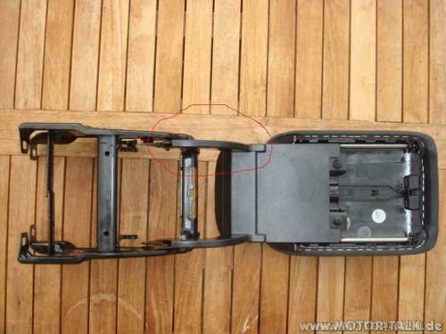

zur bekannten Problematik des 8K, knarzende und klackernde MAL, habe ich mir die Mühe gemacht, die MAL auszubauen und gründlich zu reinigen und alle Clipverbindungen des Kunststoffes zu fetten. Um es gründlich zu fetten, kommt man um den Ausbau der MAL nicht herum. Dauer ca.1,5h.
Zum Ausbau:
Erst muss der hintere Einsatz entfernt werden. Der ist mit Clips nur gesteckt. Jetzt den kleinen Aschenbecher entfernen. Auf der linken Seite sieht man eine kleine Schraube(2) mit 8er Nuss, diese lösen.
desmond.imageshack.us/Himg339/scaled.php
Nun vorsichtig mit einem Ausclipser(Hilfswerkzeug) am unteren Ende des Rahmens beginnen und nach oben arbeiten. Jetzt kommt auf der linken Seite noch eine Rastnase(1), die man von innen betätigen muss um so die Kunststoffverkleidung zu entfernen. Jetzt noch die elektrischen Steckverbindungen für Anzünder lösen und ab damit.
Nun sind für die Halterung der MAL, 4 Muttern verbaut, diese lösen. Schrauben 1, 2 und 4 lösen. Mittelkonsole vorsichtig hochdrücken, und nach hinten rausziehen. Achtung, dabei keine Plastiknasen abbrechen!
desmond.imageshack.us/Himg690/scaled.php
Jetzt die MAL komplett zerlegen. Alle Clipse lösen und die Kunstsoffteile erstmal säubern.
Die Mechanik des Metallgetriebes fetten. Nun wirklich alle Clipverbindungen mit Dauerschmierfett gut benetzen. Mit einem kleine Pinsel geht dies wunderbar. Auf Leichtgängigkeit beim zusammenbau achten und nichts abbrechen! Ich habe mal die meisten Clipverbindungen Rot Markiert.
Fertig für den Einbau, zuvor aber noch überprüfen ob schon jetzt nichts mehr knarzt.
Alles entsprechend in umgehkehrter Reihenfolge einbauen. Auch die hintere Abdeckung gut mit Schmierfett benetzen.
Im Prinzip kommen die lästigen Geräusche von den Kunststoffverkleidungen an der MAL, der sich je nach Temparaturen im Auto etwas ausdehnt und verzieht.
Nun sind die knarzenden Geräusche in allen Positionen erstmal komplett weg. Somit war diese Selbsthilfe erfolgreich und nur weiterzumepfehlen.
Gruß Florian

Hier noch weitere Bilder.
Habe ich auch schon hinter mir, ebenso mit Fett bzw. Vaseline, welche aber bei heißen Temperaturen dann aus der MAL runtergeronnen ist --> sprich keine optimale Lösung, ausser du hast da was hitzebeständiges rangeschmiert. Meine 2. Lösung waren dann Tesa Moll Türdichtungsbänder (flach, 1mm hoch) die ich an die von mir gedachten Problemstellen rangeklebt habe. Die Hauptproblemstelle war bei mir die Rückseite der Armlehne, da wo eben der Aschenbecher/Ablage/Luftauslasser des Fonds gegenüber ist. Dieses Plastik hatte bei mir ordentlichst geknarrt. Hab einfach die Armlehne abgemacht und das Teil ausgehebelt und auch die Tesa Moll Dinger angebracht. Hatte zuvor auch mit Filzstreifen gearbeitet, die klebten aber nicht so gut.

Befestigt ist diese Plastikverkleidung mit Clipsen, wie könnte es auch anders sein🙂 Wen das ganze Geraffel ordentlich verschraubt oder aus einem Stück wäre, hätte man die ganzen Nerventötende Knarzerei mit der MAL nicht.
Das wäre mal ein Verbesserungsvorschlag für die Ing.Dip. usw. Entwickler. Wurde, glaube ich, beim Facelift verbessert.
Ich hab mal ein paar Bilder angefügt.

Habe heute meine Mittelarmlehne ausgebaut und "entknarzt". Ist jetzt komplett ruhig. Musste aber auch jede Nase und einige Flächen mit Coroplast abkleben.
Hat sich gelohnt, allerdings 1,5 Std Arbeit. Vielen Dank für die Ausbauanleitung.
