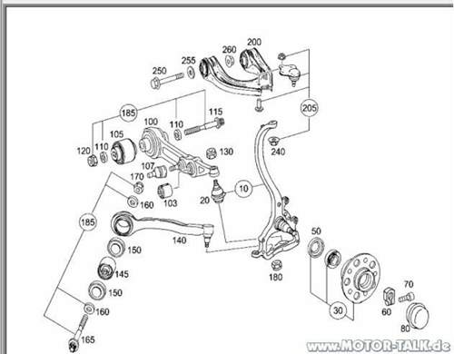

hab die VA überholt, also eigentlich alles wie Zugstrebe, Traggelenke, Koppelstangen usw.. Nur die Führungsgelenke oben nicht, die ware aber OK. Also das Problem hatte ich vorher auch schon, bei hohen Bodenwellen oder heftigen Straßenschäden oder lenken und Bodenwelle, knarzt/knackt es an der VA links, ist schwer zu erklären. Habt Ihr eventl. eine Idee, doch die Führungsgelenke oder ...?

Ließ' noch mal meine Einlassung oben. Zu testen wie folgt: Oberes Traggelenk vom Achsschenkel lösen (dauert keine 10min). Dann oberes Traggelenk testen (locker, leicht beweglich = defekt). Außerdem, der obere Federlenker ist jetzt frei, so daß Du den intesive rauf und runter bewegen kannst. Knarzt der, womit ich mir ziemlich sicher bin, dann musst Du den, immer komplett mit Traggelenk, tauschen. Die Lager vom Federlenker, die mit dem Radhaus verschraubt sind, knarzen gern ab etwa ~200tkm (früher oder später).

Bei hohen Bodenwellen, Bordstein, Überfahrt Geschwindigkeitsbegrenzer: Traggelenke oben oder, wenn es wie bei einem alten Sofa klingt, die beiden Lager des Federlenkers oben. Am besten tauscht man dann den gesamten Federlenker oben.
Also die Führungsgelenke oben waren es nicht, habs nochmal getestet. Knarzen ist nur, wenn ich mit einem Rad auf einen hohen Bordstein drauffahre. Ich denke, dass müssten wohl die Domlager sein, vor ca. 80tkm habe ich die getauscht mit Dämpfern "Originalteile". Was anderes kann ich mir nun nicht vorstellen oder was sagt Ihr?

Du meinst also die Lager von den oberen Querlenker, Teil mit der Nr. 200 siehe Bild
Silikonspray oder ... hilft nicht = Gummilager hart ...? Tauschen der Teile ist schon bissel aufwendig wg. Schrauben/Muttern.
Da bereits bestellt, werde ich mal die Führungsgelenke tauschen und den Querlenker dabei mal prüfen.
