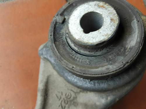

Aus der Ferne mit allen Ungenauigkeiten tippe ich der Beschreibung nach noch immer auf unteres Traggelenk (ohne Gewähr)
Das Geräusch hat meiner auch.
Kommen die vom querlenker oder federlenker?
Hallo zusammen
Mein heutige Versuch die Federlenker vorne zu tauschen ist gescheitert!
Habe mir ein Satz Abzieher bestellt und dachte das ich damit alles erledigen kann, falsch gedacht.
Mit die Abzieher kann ich an Punkt A nichts machen Punkt B geht problemlos.
Bitte Bilder beachten, Vielen Dank
