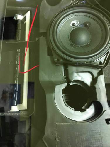

Bei mir knarzt es aus dem Kofferraum bzw. von hinten, insbesondere wenn das Fahrzeug kalt ist und die Außentemperatur niedrig. Wobei knarzen der falsche Begriff ist. Es quietscht. Es klingt in etwa so, als wenn man man mehrere Sixpacks Wasserflaschen (die in Plastik eingeschweißten) nebeneinander in den Kofferraum stellt und diese aneinander scheuern. Leider konnte die Werkstatt das Problem noch nicht beheben.
Fährst du einen Kombi? Wenn ja, dann hatte ich das auch. Habe das ganze Auto ausgeräumt und am Ende war es die Laderaumabdeckung. Die Arretierung musste gefettete werden, dann war endlich wieder Ruhe im Karton. Hatte auch diese Geräusche wie beim Sechserpack Wasser.
