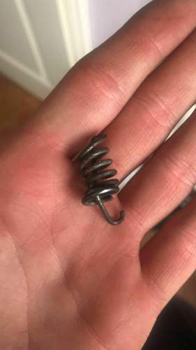

Hab seit 2 Tagen Standzeit ein neues Geräusch von der linken, hinteren Seite wahrgenommen. Beim anfahren, egal ob rückwärts oder vorwärts, macht es ein lautes knack und dann hört man ein Schleifgeräusch. Ich hab mir das Rad mal angeguckt und nichts gefunden. Die Bremsscheibe sah sauber aus (keine Kratzer/Riefen) Grob konnte ich auch einen Blick auf die Aufhängung werfen. Ich hab wirklich nichts gefunden, kein ast, nichts.
Kann es sein dass das Geräusch zwischen der Bremsscheibe und dem Staubschutzblech hinter der Scheibe herkommt? Oder kann es sein dass die Handbremse irgendwie sich in der Trommel gelöst hat?
Habe ein Video von dem Geräusch beim anfahren gemacht. Hoffe mir kann jemand helfen..

Vielleicht ist eine Feder der Bremsbacken gebrochen.
Hochbocken und am Rad drehen. Den Tip mit der Feder würde ich erstmal verfolgen. Wird die Bremstrommel nach längerer Fahrt wärmer als die Andere?

Wenn diese betätigt worden ist, zwischen dem Zeitpunkt wo dieses "knacken" auftrat ist es unwahrscheinlich, denn da wäre ja noch das Symbol. Von allein glaube ich nicht, die ist zufrieden wenn sie nicht arbeiten muss....manchmal sogar so zufrieden, das sie nicht mehr will.
Klingt aber mehr danach, als ob da ein Granulat Teilchen drin steck.... kann aber auch vieles andere sein. Rauf auf die Bühne und an den Rädern drehen....
Also zur Lösung,
wie ich schon gedacht und vermutet hatte, es war die Handbremse. Aufgrund des Alters sind 2 Spannfedern gebrochen und in der Trommel der Bremsscheibe hin und her gerattert. Hab erstmal die Handbremse auf der Seite ausgebaut und nun eine neue bestellt. Viel dreck und viel Arbeit für so ein kleines Teil.

Bitte schön.
leider typischer Fehler. Es gibt für den Smart Federn mit Tellern die man einsetzen kann wenn das Rostloch im Ankerblech nicht zu groß geworden ist.
Wenn du das Ankerblech tauschen musst, am einfachsten durchschneiden zwischen den Befestigungsschrauben. Gibt irgendwo auf benzworld ein Schnittmuster dazu.
