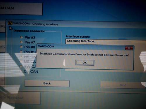

Wenn schon bei Interface test "keine kommunikation" kommt dann ist wohl treiber nicht installiert oder das teil ist defeckt. Was machen den die leuchetn. Handelt es sich um windows 7?
Also Treiber sind installiert,Leuchten haben ab und an mal abwechselnd geleuchtet,ist Win 7 . Hab da schon mal hingeschrieben wo ich es gekauft habe. lg
Was hast du den für treiber instaliert? Ist es den 32 oder 64 version? Gib mir doch mal deine MailAdresse, ich schick dir ein Treiber zu der passen sollte.
Hi, hab da 64 bit drauf. Email ist jens-guhl@t-online.de Danke sehr nett von dir.Ich wünsch dir noch frohe Pfingsten.
ich kann dir nix schicken, kommt zurück.
Klick
oder auch da FTDI Treiber
Hi danke für deine Antwort. Also hab das runtergeladen. War aber alles schon so installiert. Denke mal das das Teil defekt ist. Gebe dir Bescheid wenn ich Ersatz habe. Vielen Dank schon mal für deine Hilfe. lg
