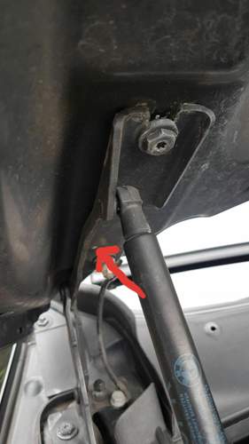

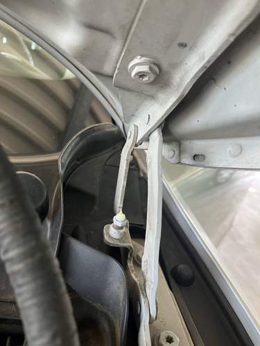

Hier die eventuell Lösung auch für andere:
Ich habe auch ein Knacken im Bereich Kotflügel / Motorhaube beim einfahren einer Parklücke gehabt wenn ich das Lenkrad rechts eingeschlagen habe und rückwerts eingeparkt habe....
Ich war bestimmt 2 Jahre am suchen und immer wieder alle gelänke kontrolliert und mit Drehmoment und Drehwinkel angezogen..... Auch die V-Strebe kontrolliert nix.....
Aber als ich dann einen Wagenheber auf der Rechten Seite also Beifahrerseite angesetzt habe und den BMW angehoben habe hat es Knack gemacht..... Ich also nochmals denn BMW abgelassen und wieder angehoben...... Wieder Knack..... Dann habe ich mir gedacht mache ich mal die Motorhaube auf und wiederhole es...... Und siehe da kein Knack....
Ich alles abgesucht...... Und dann habe ich die Stelle gefunden die für das andauernde Knack beim voll Einschlag Lenkung Knack macht.....
Die Motorhaube hat auf beiden Seiten ein Auflage pungt wo man nie darauf gekommen wäre.... Und da hat sich nach Jahren eine Vertiefung eingeschliffen.... Schaut die Bilder an..... Diese stellen habe ich mit Fett eingestrichen und kein Knacken mehr.....
Gruß Dirk

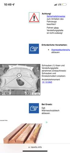

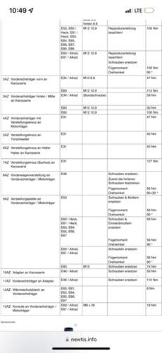

Unterm Motor ist eine Versteifungsplatte , die ist mit 6 Schrauben befestigt. Löst diese mal alle und zieht die mit Drehmoment/ Drehwinkel an.
Ja genau, dies kann auch ein Knacken verursachen wenn eine oder auch mehrere Schrauben Lose sind.
