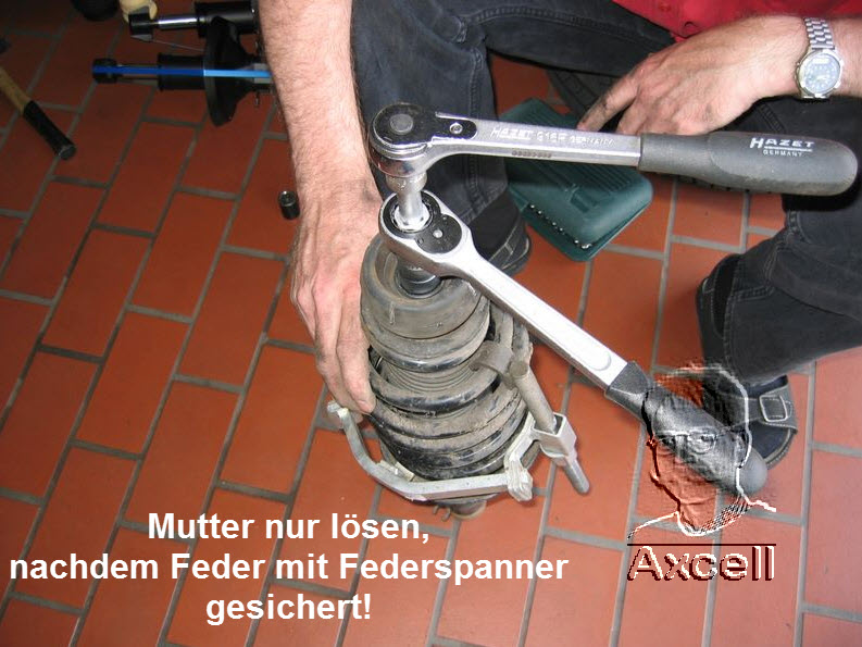

Original geschrieben von Padddddy
...ich mein diese zentrierung genau über der feder, also noch UNTER dem Domgehäuse.
Schau mal hier
Vermutlich ist dein Axialrillenkugellager (2) und/oder Federbeinlager (3) hinüber.
Manche bären ja die Schrauben mangels geeignetem Werkzeug (4) mit dem Schlagschrauber an. Da kann ein Lager schon Schaden nehmen.
Ich konservier die Federteller (1) nach jeder Reparatur. Das macht kaum einer. Folglich kann diesbezügliche Korrosion (Bild Golf II) auch für Dein Knacken verantwortlich sein.
Ohne Demontage kann man hier nur raten. 🙄
Gruß Axcell

Nein,
zum Wechsel der Lager und des Federtellers muss das Federbein ausgebaut werden
Dieses hat metzger112 oben bereits richtig erwähnt.
Das Federbeinlager passt ja genau in die Ausformung des Federbeindoms (1).
Gruß Axcell
Kleine Anleitung, hatte es letztens erst selber gemacht:
1. aufbocken und Rad runter
2. Koppelstange oben lösen, dazu die Feder mit Wagenheber per Querlenker so weit hochdrücken, dass die Schraube spannungsfrei ist und du die Stange lösen kannst, bzw. Auto mit Wagenheber auf der anderen Seite soweit hochdrücken, bis spannungsfreie Schraube, war bei der einen Seite so bei der anderen so, da der Stabilisator druck auf die Schrauben gibt.
3. Kleinkram wegmachen vom Dämpferm Abs sensor kann dran bleiben
4. Dämpferschraube unten entfernen(komplett raus, da Dämpfer darin per Blech verhakt)
5. Domtellerschraube lösen (imbus plus tiefgreifendem Ringschlüssel, sonst dreht Dämpferstange mit)
6. Querlenker langsam ablassen, bis schließlich ganz unten.
7. Entweder Spreitzer kaufen oder kleinen breiten meisel nehmen und die Dämpferhalterung spreitzen(ordentlich reintreiben das Ding, dann kannste den Dämpfer links rechts drehen und rausziehen, aber wirklich gut spreitzen!!)
8. Feder mit Federspanner spannen, bis ca 1 cm bewegbar.
9. Dämpfer in Schraubstock einspannen (geht auch ohne aber bisschen unhandlich) und wieder mit Imbus und Ringschlüssel die innere Schraube entfernen
10. Domlager (das Gummi) und das darunterliegende Axiallager (was bei dir wohl kaputt ist) entnehmen, sowie Federteller (zum reinigen und einschmeiren)
11 wieder zusammensetzen, darauf achten, das Axiallager korrekt und Domlager korrekt eingesetzt!
mit der Imbus Ringschlüsselmethode schaffst du allerdings natürlich nicht, die Schrauben mit dem richtigen Drehmoment anzuziehen, aber ansonsten die oben verwendete Ratschen Kombo nutzen!
Benötigte Teile:
Domlager, Axiallager, Obere und untere Schraube (sollte man wechseln, da Dehnschrauben, hab ich nicht gemacht, sondern so ne Paste genommen), evtl. Federteller, wenn verrostet.
Da das Lager unter dem Domlager liegt muss der Dämpfer natürlich raus, soll aber auch leute gegeben haben die das ohne Ausbau geschafft haben, mit viel gepfriemel.
So hoffe das hilft!!
Gruß!!
