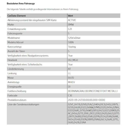

Im deinem Connected Drive Profil die Historie des Fahrzeuges erzeugen lassen und einsehen. Geht ganz einfach mit wenigen Mausklicks.
BMW CarData nennt sich das Ganze.
.jpg

Ich hab die Fahrzeughistorie abgefragt, aber im BMW CarData Datenarchiv meines Fahrzeugs sind keine historischen Telematikdaten gespeichert. Ich frag mich ehrlich gesagt warum?
Der Erstbesitzer könnte die Daten natürlich per Reset gelöscht haben. Aber zumindest für die Dauer seit der Wagen mir gehört hätte ich erwartet, dass da Daten gespeichert sind.
CarData Archiv 2
CarData Archiv 3
CarData Archiv 4
