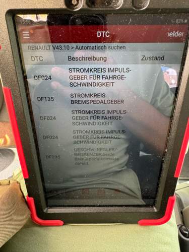

KM/h Anzeige und KM-Zähler ausgefallen Scenic Bj.2003
die Tipps in den bestehenden Threads haben nicht geholfen und die User die dort unterwegs waren scheinen auch nicht mehr aktiv zu sein, deshalb ein neuer thread.
Bis vor kurzem gab es keine Anzeichen auf einen Ausfall. Auto wurde abgestellt und 2 Wochen lang nocht gestartet. Danach Tachoausfall.
Konkret wird die Geschwindigkeit nicht mehr angezeigt und die KM-Anzeige(Wegstrecke) merkt irgendwie nicht dass das Auto gefahren wird.
Ansonsten leuchten keine Lampen.
Tacho ist Digital, zumindest die KM-Anzeige sowie der BordComputer der unterhalb der Tachoscheibe zur Geschwindigkeitsanzeige sitzt.
Ich habe mal Sicherung kontrolliert, abgezogen, ABS LEuchtet. Einen Sensor an der VA mal abgesteckt, ABS Lampe leuchtet. Den Stecker vom ABS Steuergerät auf der Beifahrerseite im Motorraum von unten mal gelöst...ABS Lampe leuchtet, keine oxidierte Kontakte sichtbar.
Am Tacho sind hinten 2 Stecker, einer sitzt hinter dem Drehzahlmesser und ist 2 Reihig (oder warens 3), der andere ist einreihig und sitzt hinter dem Display des Bordcomputers bzw.Geschwindigkeitsanzeige.
Am Stecker hinter dem Drehzahlmesser ist tatsächlich an Pin23 ein grauer Draht. Ich habe einfach mal alle grauen Drähte die im Stecker des ABS-Steuergerätes zu finden waren praktisch an Pin23 gelegt mit einem extra Draht, natürlich einzeln. Es tut sich aber nichts. Dieso Info habe ich aus einem anderen Thread, die haben so das PRoblem gelöst.
Nun ist die Frage ob mir jemand einen Schaltplan schicken kann. Kann es sein dass der Tacho einen Defekt hat?
Im Anhang sieht man den ABS-Stecker der eben am ABS-Steuergerät angeschlossen ist.
Für Tipps und den Schaltpln wäre ich sehr dankbar!

Weiss den jemand ob das Signal wirklich vom Abs kommt? Oder wie bei ganz alten Autos vom Getriebe? Eventuell setze ich völlig falsch an?
Meine mal was in der Art gehabt zu haben..
Phase I hatte noch den Drehzahlgeber am Getriebe hinten oben der ähnlich wie beim Twingo funktionierte.
Die ersten sogar noch Tachowelle.. Aber die sind ausgestorben..
Phase II hat dann das Signal über s ABS Steuergerät. Meine die Leitung hieß F47 im Schaltplan.
Hast mir mal die Fahrgestellnummer ? Per PN schicken.
Kann dann mal Schaltpläne welzen am Montag.
Boah das wäre echt super. So wie ich das mitbekommen habe soll die Leitung vom ABS-SG direkt ans Tacho gehen, somit kann man da eine neue LEitung legen und fertig, falls es an der LEitung liegt.
Sonst ist es wahrscheinlich der Tacho selbst, da sonst alles funktioniert...ABS geht auch. Stecke ich einen Sensor ab leuchtet gleich ABS-Lampe.
Bin jetzt in der Arbeit, aber im Laufe des WE schicke ich dir die FG-Nummer.
Danke dir!
Sodele.
47F heißt das Kabel und sollte grau sein.
ABS Stecker Pin 33
Instrumententafel grauer Stecker Pin 23
Schaue ich mir an, wobei ich schon von Pin 33 ABS auf Pin 23 Tacho ein extra Draht verlegt hatte.
Geht das direkt vom Abs direkt, ohne Umwege tum Tacho?
Ich habe letzte Woche mit einem Durchgangsprüfer den.Pin 23 vom Tacho dann am Abs gesucht...kommt da unten nirgends an ausser an der dicken Plus Leitung was auch komisch ist.
Ich probiere das nochmal...Ansonsten ist eventuell Tacho.defekt...

Bei meine renault megane 1.6 16V bj.2000 hat abs geleuchtet. Nach auslesen war der abs block defekt. abs block habe ich ausgetauscht und jetzt tacho funktioniert nicht mehr. Was kann das sein?
Habe gestern von einem Freund ein Tacho aus einem 2002er Laguna bekommen, Stecker sind gleich. Wie erwartet ging dann nicht mal der Drehzahlmesser. Beleuchtung, Bordcomputer und die Lampen z.B.Für eingeschaltetes Licht gingen.
Beim originalen Tacho habe ich einen Selbsttest durchgeführt, dafür habe ich am Wischerhebel die Taste für den BC gedrückt, und gehalten, dann Zündung eingeschaltet. Alle Zeiger haben sich bewegt.
Jetzt versteh ich gar nix mehr 😁 also Tacho doch Ok?
Mein abs funktioniert auch nur tacho nicht aber wenn ich das alte abs block einbaue dann funktioniert tacho aber abs nicht. Bei stecker von abs block habe ich kein pin 33 gefunden, da gibt's nur pin bis 31.
Ich habe schon schnauze voll!!!
Ich habe das auch nicht mehr im Kopf, glaub aber das da der pin33 bei mir nicht belegt war, weshalb ich dann alle vorhandenen grauen Drähte einmal zum Tacho gelegt habe. Ohne Erfolg.
Also kann bei mir vieles sein...Tacho, dieser Draht oder ABS Block. Na toll...
