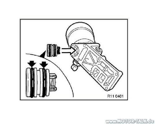

Uebrigens, ich habe vor 2-3 Monate den O-Ring Nr. 5:
http://de.bmwfans.info/.../
geweschselt da der alte Ring nicht mehr da war und das Auto hat Oel verloren. Nun sieht es sauber aus, zwar das Auto verliert ueberhaupt kein Oel mehr.
Vor kuerze habe ich aber in einen TIS gesehen dass bei mir gibt es 2!!! solchen O-Ringe auf die Buchse 4, siehe Anhang. Ich habe aber nur ein Ring gekauft(so steht es auch in den oberen Link) - also ich habe NUR ein O-Ring eingebaut statt 2 !!! Kann das ev. eine Rolle spielen ??? Koennte es verbunden mit dem Klopfen sein ?
Was sagt ihr zu dem O-Ring(siehe Anhang von oben) ?? Kann er einglich die Schmierung beeinfluessen, bzw. das von mir beschriebenen Geraeusch "generieren" ?

Bei meinem 3er 316i Bj1999 mit M43TU 1.9L Motor ist der Ruecklaufsperrventil(siehe Anhang) aus Kunststoff. Laut TIS:
"Bei der Ausfuehrung Ruecklaufsperrventil aus Kunststoff ist das Ventil und das Hauptstromoelfilter-Gahaeuse trennbar. Dichtringe!!! am Ventil ersezten"
Also es sind GANZ KLAR 2!!! O-Ringe bei meiner Ausfuehrung.
Anderseits laut ETK:
es gibt NUR EINEN O-Ring da !! Heisst es dass ich benoetige 2 O-Ringe 24X3 ?
Allerdings ich habe vor kuerze das Hauptstromoelfilter-Gehaeuse abgedichtet und NUR EINEN O-Ring 24X3 benutzt, wie in der ETK. Es tropft kein Oel mehr ABER meine Frage:
Mit welchen Konsequenzen soll ich rechnen ? Kann den fehlenden O-Ring ein Einfluss an der Schmierung haben ?
