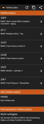

Heute morgen endlich mal ein Fehlercode: 29CF misfire Cylinder 3, 29F1: Fuel Pressure, P0303: Fehlzüdung, 2A2B Mixtur Controller und dann noch was zum NOx aging.
Fazit: irgendwas stimmt nicht am 3 Zylinder. Hört sich nach Injektor an oder kann das auch ne lockere Zündkerze sein?
Jetzt mal blöd gefragt was passieren kann wenn ich damit noch weiterfahre. Wie zählt man bei BMW die Zylinder?
29f1 deutet auf die hochdruckpumpe hin. Zylinder 1 ist vorne am Kühler, dann einfach aufsteigend nach hinten.
Hab jetzt nochmal die Fehlercodes drangegängt. 30E9 komm auch mit dazu. Vor 60 bis 80tkm wurden eigentlich schon mal alle Einspritzdüsen und auch die Hochdruckpumpe vom Vorgänger auch mehrfach auf Kulanz gewechselt.
Was kostet sowas bei BMW im Austausch und können sowas auch freie Werkstätte vernünftig, denn angeblich muss man die Düsen auch genau kalibrieren was sonst Kapitalerträge Motorschöden nachsichziehen kann?
