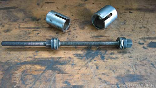

Mein Mechaniker meint die Gummilager sind fest man bekommt die nicht raus. Der war jetzt 2 tage dran meint keine chance. Hast du es mit Orginal bmw Werkzeug gemacht. Wäre für jede hilfreiche Antwort dankbar.
Bei PNs kann man leider keine Bilder verschicken...
Hier siehst Du das Werkzeug, die Größe der Druckstücke ist hier nur beispielhaft, die Durchmesser weiß ich nicht mehr...

Woher bekommt man das passende Werkzeug für alle drei Lager für F10?

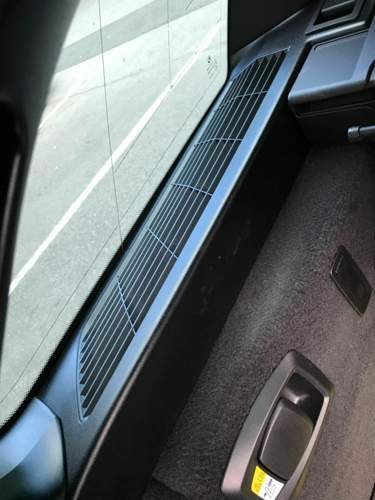

Hallo zusammen 🙂
Kann mir jemand sagen wozu dieses Gitter ist ?
Aus dem hintern Bereich seitlich des Fenster knarzt dieses Gitter immer wieder und es nervt total 😠
Vielleicht hat jemand damit schon zu kämpfen gehabt und kann mir weiter helfen, danke 🙂
hab die Werkzeuge gekauft und die drei Gummilager ausgetauscht poltern und vibrationen sind nun endlich weg.
Falls jemand interesse an den Werkzeugen hat einfach melden. Neu hat es 138€ gekostet. Geb sie günstiger her da Gebraucht.
@Allen93 schrieb am 26. Mai 2020 um 18:28:35 Uhr:
https://www.newtis.info/.../D85QJPpN
Sollte wohl mit etwas Schmierung zu beheben sein...
wie lange hat der Tausch gedauert?
Und was haben die drei gummi Teile gekostet?
Danke
mit pausen ca. 5 std. Die Teile haben nicht viel gekostet ca 60-70€
