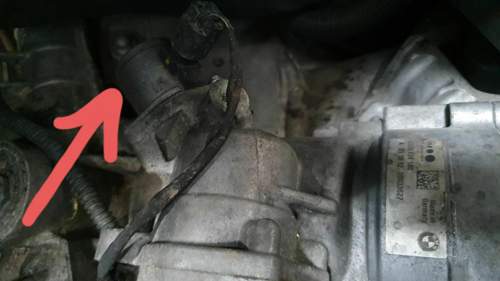

@playalistic_p hast du eventuell ein Bild von dem Sperrstift wo der genau sitzt ?
Ich habe es nicht geschafft den Sperrstift abzuschrauben. Bin nicht ran gekommen. Könnte jemand im Raum Düsseldorf dabei behilflich sein?

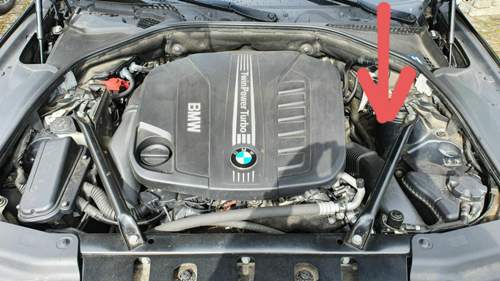

Wenn man vor dem Motor steht, schaut man rechts am Ansaugstutzen vorbei nach unten auf das Lenkgetriebe.
Den Sperrstift kann man leicht finden wenn man dem Kabel folgt welches auf diesen gesteckt ist.
Wie gesagt, am besten den Ansaugstutzen mit Luftfilter abbauen, dann hat man freie Sicht.
Zum Lösen der Torxschrauben haben wir eine Ratsche mit Drehgriff verwendet, für ratschen ist kein Platz.

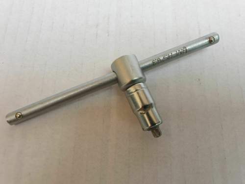

ich habe für meine Füllung am N57 Motor folgendes Hilfsmittel gebastelt.
Ein kleiner Knebel mit Sechskantnuß passend für einen Torx Bit. Den 25er Torx Bit habe ich an der Sechskantaufnahme möglichst kurz abgeflext um genügend Platz zum Rausdrehen der beiden Torxschrauben zu haben. Das Halteblech des Sperrstifts war am Lenkungsgehäuse festoxidiert. Beim Abziehen also vorsichtig vorgehen.
Den Sperrstift habe ich wiederverwendet und seit 5000 km Ruhe.
Knebel

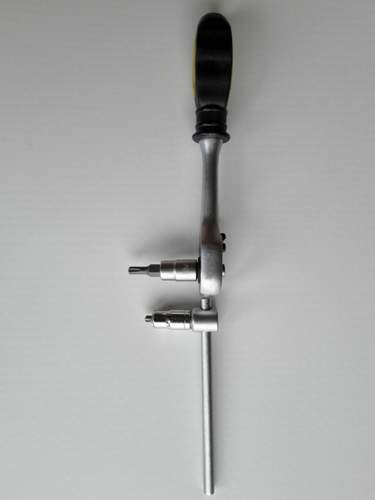

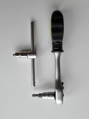

Wird es mit einer kleinen 1/4" Ratsche schon zu eng?
Hier mal zwei Vergleichsfotos.
Ich glaube es war auch die Länge des 1/4" Ratschengriffs ein zusätzliches Problem.

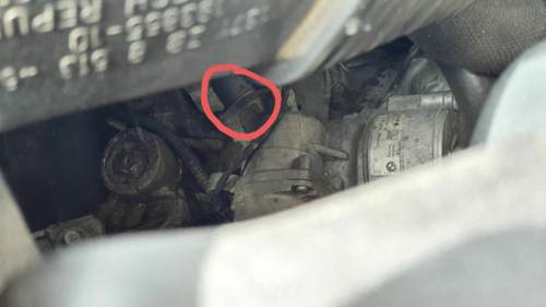

...bei mir sieht es nicht so geräumig aus.
Vor dem Sperrstiftaufnahme verlaufen starre Kühlmittelleitungen. Deshalb gehe ich davon aus, dass ich den Sperrstift garnicht weit genug rauskriege...falls ich überhaupt die Schrauben erreiche.

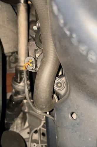

Aber das Klopfen könnte eben auch von dem Heizwasserventil kommen, ist bei mir jedenfalls so.
Das klopfen hört sich genau gleich an. Wenn jemand unsicher sein sollte einfach prüfen, wenn man die Motorhaube öffnet sieht man es gleich rechts unter der Luftzuführung. Zu erwähnen noch dieses Klopfen hört man oder eben spürt man am Lenkrad nur wenn die Lüftung auf Warm gestellt ist.
Anbei noch ein Foto Video ging leider nicht zum Hochladen.
