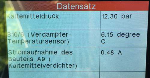

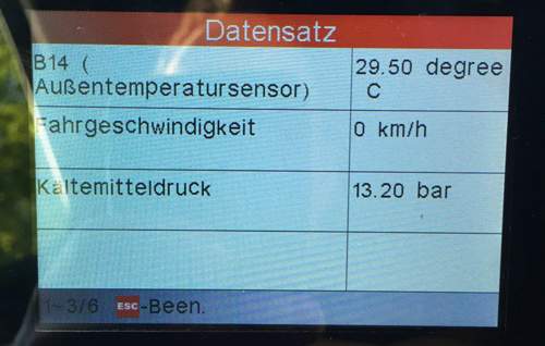

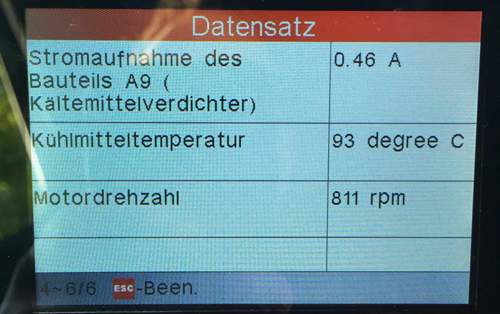

Schaut euch mal meine Bilder im Angang an. Kann das sein, dass man an den Reglern nur die Auslastemperatur an den Düsen einstellt (21C) und nicht die Solltemperatur im Innenraum?
Die anderen Werte scheinen mir so plausibel zu sein...
+2
Nein, die 21°C sind vom Temperaturfühler beim Zündschloss. (im Schatten)
Die Kanaltemperatur sind die 6°C.
