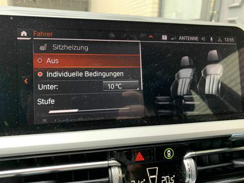

seit neustem funktionieren die Klimaregeln bei mir nicht mehr, obwohl ich nichts verändert habe. Die Einstellungen unter "Car-Einstellungen-Klima.." sind auch nicht mehr da.
Kennst das jemand?
Update gibts nicht, Apps aktualisieren und Neustart der Headunit hat auch nichts gebracht...🙁

Bei so einem Fehler macht das ganze online Gedöns einfach keinen Sinn. Scheinbar sind die Einstellungen ja in der Cloud
Glaube, dass es an der Batterie liegt. Muss meine fast wöchentlich laden. Dann geht es wieder.
Nein, wie schon erwähnt ist das leider ein online Dienst und wenn BMW etwas am Server herumbastelt verschwindet die Funktion. Es ist ja eine App (Klimatisierungsregeln) wie z.B. die News App oder Fensterheber App. Es gibt viele betroffene die in anderen Foren berichtet hatten und bei denen sowie bei mir ist die Batterie okay.

Sehr seltsam, die Klimaregel ist wieder da .
Ich habe auf diesen Thread hin gestern geschaut. Bei unserem g21 war merkwürdigerweise eine Art „Defaulteinstellung“ aktiviert. Klimaregel für Lenkradheizung und Sitzheizung DE-aktiviert und Temperaturschwelle bei 10 Grad. Nach meiner Erinnerung hatten wir die Regeln jedoch aktiviert und die Schwelle bei jeweils 5 Grad gesetzt. Keine Ahnung, wie lange das schon so war.
Ich hatte auch andere Einstellungen als vorher gespeichert.

Bei mir verschwindet die App der Klimaregel seit dem letzten Winter, so steht die Sitzheizungautomatisierung nicht mehr zur Verfügung. Im letzten Jahr um die Weihnachtszeit ging die App sporadisch auf und weg. Jetzt ist sie für immer verschwunden. Ich war heute extra deswegen in die Werkstatt für Softwareupdate, hat aber nichts gebracht. Nebenbei steht noch ein anderer G21, der hat die App. Wie sieht es bei euch aus?
@audi_a6_05
Ist vorhanden. Ich werde auch ständig darauf hingewiesen, wenn ich die Sitzheizung mal manuell aktiviere, dass ich das doch automatisieren könne. Vorschlag ist immer die dann bei manueller Aktivierung gerade herrschende Außentemperatur. Ich nutze es aber nicht, dieser eine Tastendruck ist mir egal. Mich würde es mehr nerven, wenn mir gerade gar nicht so ist und wegen der Automatisierung die Sitzheizung angeht.
