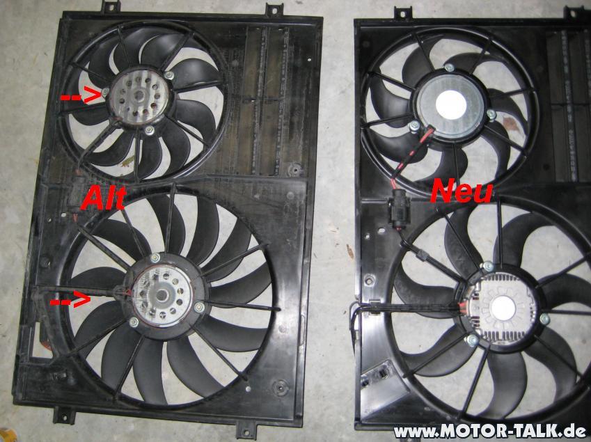

Moin Leute,
Mein A3 hat das bekannte Klimalüfter Problem. Der Lüfter läuft bei eingeschalteter Klimaanlage so lange weiter, bis die Batterie leer ist.
Nun haben hier ja schon viele gesagt, das dies an dem defekten Steuergerät liegt.
Jetzt nur meine Frage:
Warum kann man die Lüfter einzeln nicht tauschen?
In der bucht gibt es doch die Lüftern einzeln http://www.ebay.de/itm/230681578633?...
Ich habe meinen Lüfter ausgebaut und gemessen. Mein Lüfter hat, sofern ich richtig gemessen habe (obere schmale Kante?) 290mm. Der bei Ebay hat 5mm im Durchmesser mehr, was letztendlich vom Platz eigentlich auch passen sollte.
Kann das jemand mal erklären?

Sitzt denn überhaupt das Defekte Steuergerät im Kleinen Lüfter? Oder im Großen?
Und kann das vorübergehende Abklemmen des kleinen Lüfters irgendwelche Schaden hervorrufen? (Bei rund 21°C die wir grade haben)
Mittlerweile läuft der Lüfter nämlich Ständig, und geht gar nicht mehr aus, egal ob ich die Batterie über Nacht ab hatte oder nicht.

Ich glaube das Problem kann man so jedoch nicht lösen, da das Steuergerät ja im großen Lüfter sitzt, und dieser mit einer größeren Maße (die wohlmöglich sogar nicht passt) schon knapp 180€ kostet, und man das komplette Lüfterpaket (Beide Lüfter in neuer Version + Rahmen) grade für 213,50€ bei Ebay bekommt.
http://www.ebay.de/itm/380362911002?...
Ich hatte den Verkäufer schon mit den Daten aus meinem Fahrzeugschein angeschrieben und gefragt ob er passt. Das Ergebnis war positiv.
Was mich jetzt noch etwas Stutzig macht ist, das auf dem Bild bei Ebay links oben über dem kleinen Lüfter keine Gummilamellen mehr sind, die beim Orig. Lüfter vorhanden sind? Schlimm?
Übrigens: 700€ würde ich für den Tausch NIEMALS ausgeben. Man muss lediglich den Motorschutz (Unterboden) mit 11 Schrauben weg machen, und am Kühler selbst 4 Schrauben lösen und schon kann man ihn nach unten raus ziehen. Also wenn du einen kleinen Ratschekasten, eine Grube/Hebebühne zur Hand hast und minimalsten schrauberischen Geschick aufweist, kannst du dir ca 480€ sparen und dafür lieber tanken fahren ;-)
Also meiner läuft nun schon seit etwa 4 Monaten in diesem Rythmus, aber ich warte auch täglich drauf das er durchläuft.
700€ hab ich auch gleich dankend abgelehnt nachdem er mir dann auch noch zum zweiten mal 100€ abknöpfen wollte fürs auslesen. Mein Freundlicher geht leider gar nicht, der wird von mir auch keinen Besuch mehr erhalten. Bei Unfallschäden, bei den man nicht Schuld ist, ist er ja ganz Hilfreich aber bei solchen Dingen eher nicht.
Also wenn der Lüfter der richtige ist würde ich sofort zuschlagen, handwerkliches Geschick ist vorhanden und eine Bühne kann man sich in ner selbsthilfewerkstatt mieten. Also kann ich mir viel Kohle sparen, nun nur noch den richtigen Lüfter finden. Hab mir meine leider auch noch nicht so genau angesehen.
Edit: Das mit den Gummilammelen iritiert mich nun auch. Ich habe noch ein Foto gefunden wo auch deutlich die Lammelen zu sehen sind beim neuen

Ich gehe davon aus, das es der richtige sein wird. Auf dem Ebay Bild ist der Karton mit abgebildet, wo drauf steht "original Teile". Desweiteren habe ich den Händler meine Autodaten zugeschickt und er meinte, dass der Lüfter passt.
Vilt. diente das Bild auch nur zur Veranschaulichung, und es kommt morgen (hoffe das alles klappt mit dem Versand) der Lüfter, mit den Lamellen.
Wenn nicht, auch nicht schlimm. Es wird schon der richtige sein.
Ich werde morgen mal berichten!

Ich habe mich noch schlau gelesen das der Lüfter mit der Teilenummer 1K0 998 455 die Maße 680x420 hat und der Lüfter mit der Nummer 1K0 998 455 A die Maße 680x460.

Nun was ganz neues. Gerade im Ersatzteileshop angerufen und mit meiner Fahrgestellnummer nach dem Ersatzteil gefragt. Er teilt mir nun mit das es die Lüfter nur Einzeln gibt
großer 220W 1K0 959 455 EA 240€
kleiner 150W 1K0 959 455 ES 203€
nun bin ich völlig verwirrt. Ich dachte seit 2007 gibt es den Lüfter nur noch im Gesamtpaket. Oder sind die da einfach zu unfähig und wollen Kohle machen? Denn einzeln sind sie ja deutlich teurer.

Nun zu den Lüftern:
Als ich meinen Lüfter ausgebaut habe, habe ich die Möglichkeit genutzt, alle Maße zu nehmen.
Mein Lüfterpaket ist 680x460.
Der große Lüfter hat einen Durchmesser von 360mm und der kleine Lüfter einen Durchmesser von 290mm
Die Lüfter gibt es bei Ebay auch einzeln, allerdings sind beide 5mm größer im Durchmesser (also 365mm und 295mm). Dazu kommt, das der 365mm Lüfter schon 180€ alleine kosten soll, wohingegen das von mir gekaufte Komplettpaket (2 Lüfter + Rahmen) "nur" 216,50€ gekostet hat!
Ausserdem sind die neuen Lüfter ja komplett geschlossen, was bedeutet, dass sie eigentlich nicht mehr kaputt gehen sollen.
Die Teilenummer weiß ich nicht, jedoch muss man beim Kauf die Fahrzeugdaten angeben. Da die Teilenummer am Anfang stimmt, denke ich mal das dort der Passende Lüfter ausgesucht und zugesandt wird. Ich habe den Verkäufer grade mal gebeten, mir die Maße zu übermitteln, werde dann berichten!

Ich habe nun vom Verkäufer auch eine Antwort erhalten und dieser meint das der Lüfter passt. Einscheinend sind die bei meinem wirklich zu blöd. Zum Wochenende hin erhalte ich hoffentlich den Lüfter so das ich gleich wechseln kann und im schreiben an meinem Freundlichen mit aufnehmen kann.
Lüfter ist jedenfalls bestellt und die Bestätigung das er passt bewahre ich mir auf um ggf. danach wieder auf ihn zuzukommen.
Mein Motorkennbuchstabe ist BGU und sollte somit auch passen.
Ich werde jedenfalls berichten. Ich habe nun 213€ bezahlt beim Anbieter ahwipprecht.
