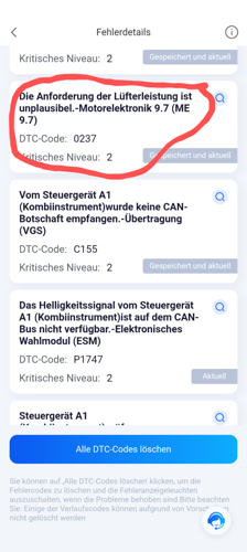

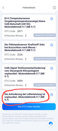

Guten Morgen
Bei meinem Japan SL läuft gleich beim anlassen der Motor Lüfter auf Hochtouren. Ich habe mit meinem Smartphone und billig dongle ausgelesen und diese Codes ausgelesen. Könnten dies Codes das Problem beschreiben ? Habe allerdings kein Kombiinstrument im SL verbaut als ich ausgelesen habe.
1000005987
1000005986
könnte sein, kann ich aber leider nicht beantworten.
Die Werkstatt, wo ich mein SL abgegeben habe, löste das Lüfterproblem und teilte mir mit, dass es an der Elektronik lag.
Mehr Info habe ich nicht bekommen.
Viel Erfolg
Ich würde erst ein Kombiinstrument einbauen, bevor ich den Fehler weiter verfolge. Es ist ja nicht nur eine Anzeige.
Wenn da ein Signal ankommt und dann weitergeschickt wird, was jetzt nicht geht?
Canbus Fehler sind vielflältig.
Überhaupt nicht mein Thema, aber fehlendes Bauteil (Bahnhof) im System, verursacht Fehler.
