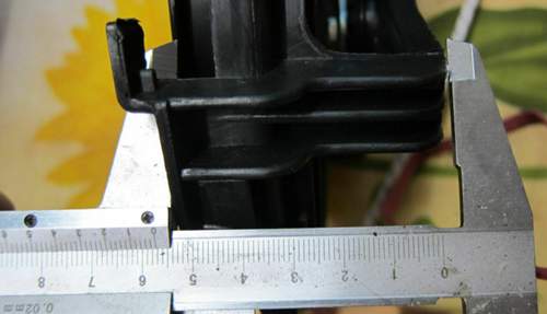

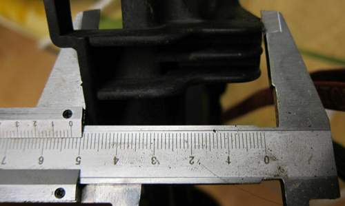

Habe den neuen Lüfter bekommen, aber mich hat beim Einbau gewundert, warum ich den nicht eingebaut bekommen habe. Der Alte ging doch auch raus. Ist ja alles recht schmal, obwohl Ansaugrohr weggebaut und Abdeckung vom Zahnriemen. Ich habe mit Meßschieber die Breite von dem Bajonettrahmen nachgemessen und der ist 5-6mm breiter, als beim Originalen. Siehe Fotos. Dann bin ich heute zu einem Teilehändler gefahren und habe mir von einem namenhaften Hersteller und einem anderen die Lüfter zeigen lassen. Der Namenhafte hatte die richtige Breite. der andere war ebenfalls 5-6mm breiter. Und beide Lüfter laufen unter der selben Nr.(n), 8D0959455P & 8D0959455R?
Das kann doch eigentlich nicht sein. Ich vermute eher, daß einem bei der Werkzeugherstellung vom Kunststoffspritzteil der Fräser ausgerutscht ist, oder es lag das falsche 3D Modell fürs WKZ vor und man bringt trotzdem diese Teile unters Volk. Wird vermutlich funktionieren, aber definitiv für mein Verständnis ein falsches Teil.
Und was auch auffällt ist, daß das neue Lüfterrad nicht gewuchtet ist. Dann würden bei diesem Teil wohl eher die Lager verschleißen, als die Kohlen.
