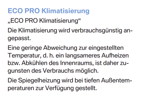

@runtimeerror schrieb am 30. Mai 2017 um 19:3:12 Uhr:
Wenn man im ECO Modus fährt, kühlt die Klimaanlage weniger. Kann es das sein?
s. Bild
@Duke999 schrieb am 30. Mai 2017 um 19:39:39 Uhr:
s. Bild
Ich habe es in allen Fahrmodis ausprobiert,hatte kein Unterschied festgestellt. Fahrzeug ist angemeldet mal sehen was BMW meint.

In der Eco Pro Einstellung kann Klima deaktiviert werden also in die Betriebsanleitung schauen schadet nicht,

@Frank318td schrieb am 31. Mai 2017 um 09:13:01 Uhr:
In der Eco Pro Einstellung kann Klima deaktiviert,also nicht die Klimaanlage sondern die Leistungsanpassung an Eco pro . also in die Betriebsanleitung schauen schadet nicht,
