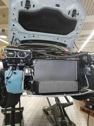

Also heute Messung gemacht.
Klimaanlage auf Minimum ( 16 Grad) eingestellt. Gebläse auf höchste Stufe
Messfühler ins Lüftungsloch gesteckt und Messung durchgeführt
Linke Seite 15 Grad. Rechte Seite 20 Grad
Aussentemperatur 22 Grad
Also da stimmt was nicht..........
Na dann geh zum 🙂
ja hab das Fahrzeug angemeldet, war kurz dort um Termin abzumachen,der Kundendienstler meinte für Ihn wäre die Kühlleistng ok. Darum habe ich jetzt einige Vorbereitungen getroffen, dass dies auch belegt werden kann. Das ganze Messverfahren habe ich auf Video aufgenommen...
Auch sollte die linke Klimaleitung eiskalt sein. Ist aber nur leicht gekühlt...

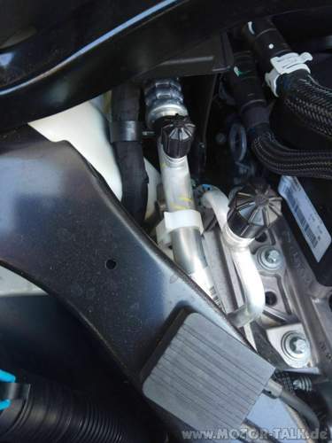

So jetzt ist der Defekt bekannt. Defekter Kondenser
Img-20170614-wa0015
Img-20170614-wa0006
hm, verstehe ich jetzt nicht, der Klimakodensator ist ja nicht für die unterschiedliche Temperaturverteilung verantwortlich, er sorgt ja nur im allgemeinen für die Abkühlung und Wandlung des Kältemittels von Gasförmig in Flüssig. Wie er jetzt für eine unterschiedlich gut oder schlecht funktionierende 2-Zonen-Klimaautomatik verantwortlich sein kann, erschließt sich mir nicht. Würde er undicht sein, würde die Klimaanlage überhaupt nicht funktionieren.
Aber man muss ja nicht alles verstehen.
