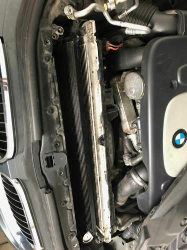

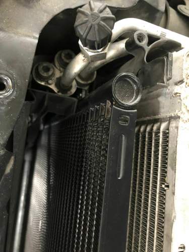

Hallo Gemeinde.
Habe heute den Klima-Kondensator gewechselt.
Als erstes habe ich die Klimaanlage absaugen lassen. Da noch ca. 200 Gramm Kältemittel drin waren, wird es wohl diesmal nicht so teuer (so die Hoffnung ).

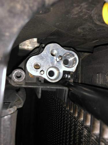

Als erstes Blech mit Schlossträger abgebaut.
Danach die Plastikabdeckung über dem K-Kondensator ab.
Und da liegt der Anschluss mit zwei Schrauben schon vor Euch. Diese Schrauben beide lösen.
Die Anschlüsse werden jeweils durch einen Passstift gehalten.
Wenn die Schrauben raus sind, mit sanfter Gewalt an den Anschlüssen jackeln, bis sie nach oben abgezogen werden können ( im besten Fall). Wir mussten durch den Anschluss, also wo die Schrauben durchgehen, mit einer kleinen Verlängerung den KK durch Schläge von den Anschlüssen trennen. Ging bei mir ein bisschen schwer, aber der alte KK ist ja eh hinüber.
Dann den alten KK einfach nach oben rausziehen. Immer vorsichtig sein, da die Umgebung des Kühlers aus Plastik besteht.
Danach die beiden Dichtungsringe erneuern (an den Anschlüssen) und mit etwas Klimaanlagen- oder Kompressoröl einstreichen.
Bei mir kam der neue KK ohne Dichtungen, also zu BMW und die passenden geholt (beide 7 Euro).
Auch die Passstife musste ich mit umbauen. Gingen aber aus dem alten KK mit Zange raus.
Beim einklopfen in den neuen KK beachten, dass der Anschluss des KK gestützt werden muss, da sich der Stutzen sofort verzieht. Also Werkbank oder ähnliches drunter, dann die Passstifte einklopfen.
Dann die schön mit Klimaanlagenöl eingestrichenen Anschlüsse wieder raufsetzen.
Der erste Anschluss ging bei mir sehr schwer drauf und ich musste mit dem Hammer nachhelfen.
Leider hat es da schon die erste Dichtung zerlegt.
Also, die Stifte auch einfetten, dann sollte es schön und einfach draufgehen. Und vor allem schauen, dass die Dichtungen samt Anschluss schön sauber in die Bohrung gleiten. 😁
Dann beide Schrauben der Anschlüsse wieder rein und alles in umgekehrter Reihenfolge wieder zusammenbauen.
Ich habe mir bei ausgebautem KK noch den Staubsauger genommen und die 20 Kilo Insekten aus dem Schacht gesaugt.
Nun noch bis nächste Woche warten, um zu testen ob das ganze auch dicht ist.
Gruß Ecce
Anschlüsse von oben
Anschlüsse und Passstifte enfernt
Von oben ; )
