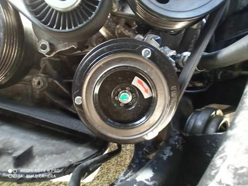

Ich habe den Verdacht das mir die Werkstatt bei der ich war einen defekten neuen Klimakompressor eingebaut hat.
Da der Klimakompressor für den W220 keine Magnetkupplung hat müsste dieser, auch die quasie innere doch immer mitlaufen und nicht nur die äußere Riemenscheibe, kann mir das jemand bestätigen?
Bei meinem Kompressor läuft nur die äußere Riemenscheibe mit. Die innere bleibt davon völlig unberührt.
Die Werkstatt behauptet nun, dass dies an angeblich zu niedriger Spannung liegen würde.
So wie ich das nun aber sehe, ist das mitdrehen der Innenseite rein mechanisch.
Ich brauche dringend den Rat von jemandem der sich mit Klimaanlagen auskennt.

Das Innenteil sollte immer mitlaufen - egal ob Klima ein oder aus.

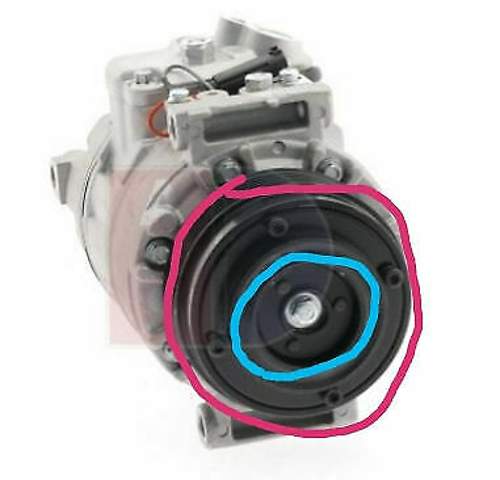

Themenstarteram 20. Juli 2020 um 23:24
Ich weiß nicht ob ich das richtig erklärt habe gerade.
Also rot Riemenscheibe aussen, wo auch der Riemen drauf liegt drehr mit.
Blau also quasi Innen dreht bei mir nicht mit.

sende doch mal Deine FIN damit man genau sagen kann welcher Kompressor kompatibel ist für Dein Auto
Nur so ein Gedanke: wenn die Klimaanlage einen defekt hat, der das erlaubte Drehmoment am Kompressor überschreiten lässt, dann löst die Überlastsicherung (Kunststoffteil in der Riemenscheibe) sofort wieder aus. Deshalb muss bei Verdacht, dass die Kompressorsicherung ausgelöst hat, alles überprüft werden, was den Drehmomentenwert ansteigen lassen könnte. Der Elektroanschluss an diesem Kompressor ist bestenfalls eine steuerspannung zur Leistungsregelung und hat mit dem Lauf nichts zu tun.

Danke, das heisst also das die Sicherung ausgelöst haben muss oder? Die innere Scheibe dreht ja definitiv nicht mit, was nur der Fall ist, wenn die Kompressorsicherung ausgelöst hat, oder?

Ich habe gerade mit dem Hersteller telefoniert. Dieser sagte mir am Telefon das der Kompressor regelgesteuert ist und definitiv keine Magnetkupplung hat. Wenn sich die Mitnehmerscheibe nicht dreht, ist der Kompressor defekt. Das ist unglaublich wie inkompetent die Werkstatt ist.

Ich hab gerade interessehalber mal bei meinem geschaut. Die dreht mit. Habe auch Vormopf aus 2001.
