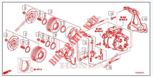

Der OEM Klimakompressor kostet neu 865 Euro bei Honda
Teilenummer: 38810-R1A-Y01

Den OEM Kompressor kann man übrigens auch reparieren, es gibt alle Einzelteile für das Bauteil, es sei den die Kolben innen haben sich gefressen

Fürn 1.6 i-DTEC kostet der Klimakompressor bei genannter Seite 1050 Euro OEM Honda
Teilenummer fürn Diesel: 38810-RZ0-E01
Für deinen gibts Austausch Klimakompressor für 750 Euro ruf mal dort an - ich glaub es sind OEM Teile die repariert wurden:
https://gts-fahrzeugteile.de/.../...-civic-38810-rz0-e01-38810-rsx-g72
