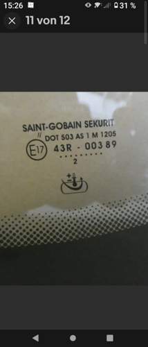

Ist die R43-001764 die originale Klimakomfortscheibe? Diese hat BMW bei mir gerade erst verbaut, seitdem kann ich Eier auf der Tachohutze braten und die AC schrubbt sich nen Wolf...
Muss da nicht auch noch das Klimakomfort-Zeichen drauf sein?

Wie? Mit neuer Scheibe (jetzt Klimakomfort, vorher ohne) ist es im Auto heißer als vorher? Oder was willst Du sagen?
Nein, ich hatte eine Klimakomfortscheibe drin, diese wurde von BMW getauscht gegen was auch immer. Auf der Rechnung stand auch das teure Ding drauf, nur das, was verbaut wurde, ist ne Katastrophe...
Die Frage ist daher, ob die mich beschissen haben und eine normale Scheibe eingebaut haben...
Du kannst sehen an die Kanten ob klimakomfort Scheibe ist.
Sieht man deutlich die Folie zwischen.blau oder grün.
Das Problem bei BMW ist folgendes.
Wenn dein Auto das Werk nicht mit klimakomfort Scheibe verlassen hat,gibts bei BMW keine klimakomfort Scheibe.
Die schauen was verbaut wurde und das kriegst du,
Was vorher drin war guckt niemand,nur anhand Fahrgestellnummer.
Hab das Problem bei E90 auch gehabt.
Klimakomfort Scheibe drin ,was ich nicht über BMW eingebaut habe,und hab eine original BMW nicht klimakomfort Scheibe gekriegt bzw.eingebaut .
