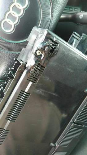

gestern kam mir an meinem A8 ( D2, Bj 98, 2,8 quattro) während der Fahrt beißender Rauch aus dem Armaturenbrett. Seit dem ist die Klimaanlage tot und in dem Auto riecht es, als hätte ich darin einen Reifen gegrillt. Die heutige Suche nach der Ursache des Rauchs ergab, dass das Klimabedienteil abgebrannt ist.
Wie kann so etwas passieren? Kann ich ohne Bedenken ein neues Bedienteil einbauen?

Danke, danke, aber habe bereits ein neues Bedienteil erfolgreich eingebaut. Und nur zur Info. Die Dinger bekommt man bei ebay für etwa 35 €. Zumindest das, was bei meinem passt.

Nee, davon fackelt nichts ab.
Du hast unter dem BKV die Pumpenventileinheit (PVE). Diese besteht aus zwei Heizungsventilen (links und rechts) und einer kleinen Pumpe. Irgendwo hier gibts da bestimmt Bilder von.
Die zwei senkrecht stehenden Zylinder sind die Ventile. Diese müssen deutlich hör- und spürbar klicken, wenn sie angesteuert werden. Im stromlosen Zustand sind die offen. Bekommt also beispielsweise das Ventil für links keinen Strom ab (Leitungsunterbrechung, z.b.) oder klemmt, dann ist es dauer-offen. Somit würde die Luft auf dieser Seite erwärmt werden.
Man kann die Ventile bei der Stellglieddiagnose sehr einfach testen.
