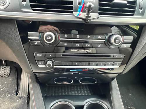

Klimabedienteil x3
BMW X3 F25

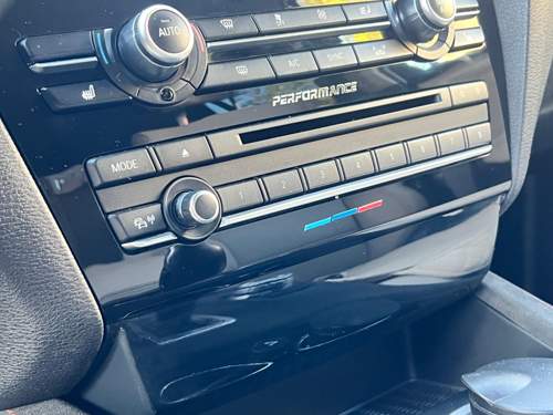

Hier sind noch paar Bilder vom Klimabedienteil

Habe beim x3 f25 das Klimabedienteil tauschen lassen und jetzt funktioniert die Klimanlage nicht mehr es ist ein gebrauchtes Teil was schon wo anders eingebaut war es funktioniert so weit alles bis auf die Klimaanlage und die muss auf meine Vin codiert werden und dafür suche ich einen Codierer der das kann
Suche mal hier nach milk. Der kann das Remote machen
Wurde hier oft besprochen, einfach mal die Suche benutzen.........

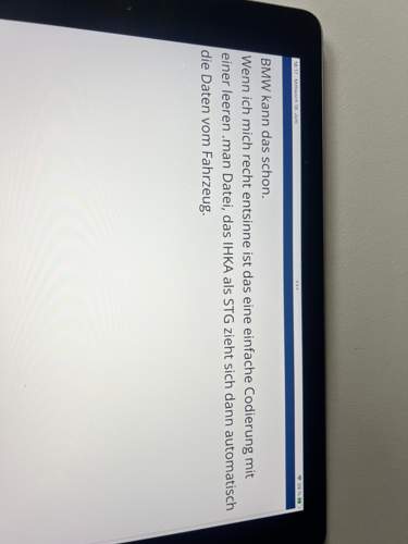

By the way:
Wenn E-Sys vorhanden dann:
Also einlogen in den Wagen,
Dann FA auslesen und aktivieren
Dannach vcm auslesen
Dann auf ihka klicken
Dann rechts ist ein button caf zu swe errechnen
Ein von den cafd auswählen und dannach einfach codieren
Dannach springt die ihka um und des erste was zu sehen ist sind die letzten 7 ziffern der fin.
Bei der cafd Überprüfung ist dann auch zu sehen das alle wichtigen infos wie zylinderzahl, Kraftstoff u.s.w. eingetragen
