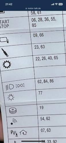

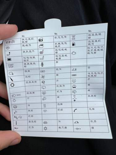

Evtl kann da jemand was mit anfangen? Ich kann es nicht. 5 Sicherungen allein für die Sitzheizung?

@der_fette_Moench schrieb am 29. Dezember 2023 um 19:42:40 Uhr:
Diese Liste kannst du vergessen
Also die ist von unserem Wagen, nicht aus dem Netz. Bin jetzt schon so schlau (hoffe ich jedenfalls), dass es die 88 sein sollte. Morgen mal gucken.

Klimabedienteil ist die Nr.77 (10A)
Das Bedienteil der Sitzheizung hat keine eigene Sicherung den das Bedienteil wird vom Klimabedienteil mit Spannung versorgt somit würde ich als erstes die Sicherung Nr.77 kontrollieren, sollte die Sitzheizung weiterhin nicht funktionieren melde dich dann schauen wir weiter.
Perfekt, ich danke dir, wird morgen direkt gecheckt!
Ich frag mich nur, was dieser olle Zettel dann seitens BMW soll. Ich mein, ein Glühbirnen-Symbol?? Wer denkt sich sowas aus?
Naja es ist keine Glühbirne sondern eine Schneeflocke
Tatsächlich, bei der Schneeflocke ist die 77 auch.
Heiteres Sicherungsraten bei BMW 😁 Kannte ich so bisher nicht 😉
Stimmt hast recht hab ich auch erst im nachhinein gesehen.
Ja das ist der Grund warum ich gar nicht auf den Zettel schaue. Ist zu kompliziert und man hat eben auch nicht die genaue Sicherung. Allerdings ohne BMW Schaltplan ist man dann tatsächlich voll aufgeschmissen..
