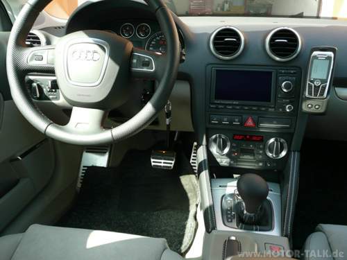

ich wollte heute meinen Umbaubericht einstellen. Ich schaffe es aber leider nicht die Bilder mit einzustellen.
Weder hier noch in einem Blog haben die 10 Bilder platz. Wenn mir jemand dabei helfen kann, dann bitte PN an mich!
Daher der Bericht nur schriftlich.
Umbau der Drehregler des Klimabedienteiles :
- Ausbau des Bedienteiles:
Dies geht am besten, wenn man die Abdeckung über und unter dem Bedienteil ausbaut.
Dann das Klimagerät oben zu sich herziehen – bis es ausrastet – anschließend unten ziehen – ebenfalls bis es ausrastet.
Stecker abziehen.
Geht etwas schwer, ist aber nur gesteckt.
- Zerlegen des Bedienteiles:
An der Rückseite 4 Schrauben mit 8erTorx abschrauben, 4 Haltenasen lösen und die Stifte an den Drehreglern der Sitzheizung herausziehen.
Anschließend die 6 Schrauben (8er Torx) von der Platine lösen und Platine abnehmen.
Drehregler abbauen (alles nur gesteckt) und die Führungen auf der Frontseite des Bediengerätes auf 1 mm abschleifen.
Danach mit dem Finger etwas Silikonspray darauf (damit es besser rutscht) und die neuen Drehregler einbauen.
Alles wieder zusammenschrauben und einbauen.
Zum Schluß noch der Hinweis, dass ich natürlich kein Haftung übernehme. Bei meinem Bedienteil hat der Umbau funktioniert.
Das größte Problem dürfte die Beschaffung der FL-Drehregler sein. Die Regler gibt es nicht einzeln zu kaufen! Aber ein defektes Bedienteil dürfte es günstig zu kaufen geben.
Dies ist mein 1. Umbaubericht. Ich hoffe, dass er verständlich ist, wenn nicht, bitte Vorschäge an mich.
Gruß und schönes Wochenende
Walter
P1020796
Sieht sehr schön aus, aber deine Fußmatten gehen ja gar nicht.
Korby
Korby
Ich weiß, aber das sind meine Wintermatten. Ich hasse nämlich Gummimatten!
Im Sommer habe ich schwarze mit silberner Umrandung (S3).
Gruß Walter
Was hat der umbau gekostet?
Das Klimabedienteil hat 199,- € gekostet. Da dachte ich noch, dass es komplett in meinen A3 passt.
Aber dann hat mich der Ehrgeiz gepackt und ich wollte die Drehregler in meinem Audi haben.
Der Preis für lediglich 2 Drehregler ist schon ganz schön hoch, aber ich versuche das Bedienteil in Ebay zu verkaufen. Vielleicht kann es jemand brauchen.
Gruß Walter
