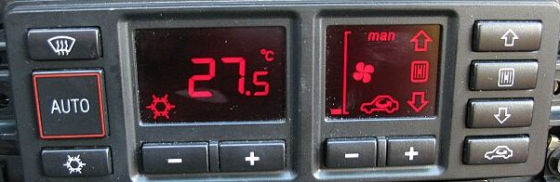

Vorab macht mich jedoch eins stutzig, wenn man den Antworten in den anderen Themen glauben darf, müsste bei meinem (EZ 1996) das mit den farbigen + und - Tasten die so kleine Abstufungen haben verbaut sein.
https://www.kfzpix.de/.../...-a4-a6-klimabedienteil-nach-reparatur.jpg
Ich habe jedoch folgendes verbaut, zumindest optisch:
https://data.motor-talk.de/.../208353032-w560-h182.jpg
Normalerweise würde ich natürlich jetzt her gehen, das Bedienteil ausbauen, die Teilenummer checken und anhand dieser einfach ein gebrauchtes kaufen, jedoch bin ich durch die Beiträge im Moment verunsichert ob nicht evtl das falsche verbaut ist bzw. da der Vorbesitzer schonmal Hand angelegt hat und evtl einfach dadurch die Klima gar nicht funktioniert.
Daher meine Frage: Gibt es außer der Teilenummer noch Merkmale (Baujahr, Herstellungsjahr etc.) welches Bedienteil nun wirklich original bei mir drin sein müsste?
Wäre um Rat echt dankbar in der Angelegenheit.

Wenn ich nach der Teilenummer gehe sollte bei dir das mit denn Farbigen Tasten sein. Und was jetzt bei dir verbaut ist kam erst im 98er BJ rein.
Hier sind mal die Teilenummern von dem was drin sein sollte.
8D0 820 043 H
8D0 820 043 J
Und das sind die Teilenummern ab 98
8L0 820 043 D
8L0 820 043 E

Wann ist den der genau gebaut ? Weil wenn Modeljahr 97 passt das schon mit dem Bedienteil was jetzt drin ist . Anderes Indiz wären noch die Klimastellmotoren . Anhand der Teilenummer könnte man auch rausbekommen ,welches Klimabedienteil verbaut sein muß .
Laut ETKA erst ab Modeljahr 98
Ich hatte ein MJ 97 und da war das auch schon drin .
Ich kann ja auch das schreiben was im ETKA drin steht. von wann war er denn?

Wenn das falsche Klimabedienteil drin wäre würde alles was dazu gehört nicht gehen . Die alten Stellmotoren wurden nämlich mit 6 V angesteuert und die neueren mit 12 V .
Deswegen mußten ja alle die auf das FL Klimabedienteil und deren Auto ein richtiges MJ 96 war auch den Klimakasten inkl Stellmotoren umbauen .
MJ ist Produktionsdatum und deiner könnte einer der ersten vom MJ 97 sein .

Dann hast du ein MJ 96 und dort ist das Bedienteil mit den Kerben verbaut . Ob der Vorbesitzer da nun was umgebaut hat mußt du rausfinden .
Ich kann mich irren, aber die 2 Bedienteile sind doch nicht vom fl, ich kenne diese nur aus dem 100er und den vfl a4...
Soweit mir bekannt sind diese kompatibel, ich vermute ein Defekt beim Bedienteil oder ein Kabelproblem...
Was auch sein kann, ist daß der Kompressor defekt oder nicht genügend Klimamittel drin ist...

Ich würde erstmal die Codierung vom vorhandenen Bedienteil prüfen. Wenn der Vorbesitzer das getauscht hat und es aus nem Audi mit ganz anderem Motor, Kompressor usw. ist, dann muss das auf die neuen Gegebenheiten umcodiert werden.
