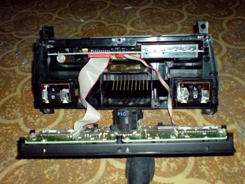

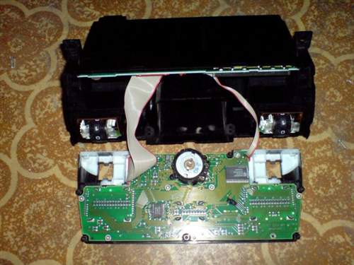

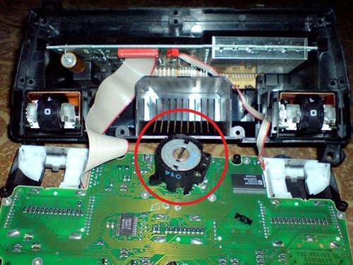

Ursache ist vermutlich der kleine Lüfter vom Temperatursensor im Bedienteil. Leuchte mal ins Lüftergitter in der Mitte des Bedienteils und schaue, ob er sich beim Einschalten der Zündung dreht. Falls ja, dann nochmal nachschauen, wenn wieder kalte Luft aus der Klima kommt. Vermutlich wird er mit Staub zugesetzt sein, dann durchs Gitter aussaugen, aber vorsichtig, sonst überdreht er.
Beitrag mit Fotos und Videolinks
Mit VCDS mal eine Stellglieddiagnose der Klimaanlage machen - dabei werden alle Klappen angesteuert.
Ansonsten wie schon geschrieben, den Lüfter im Klimabedienteil mal reinigen.
Anbei ein paar Fotos
Klimabedienteil-1
Klimabedienteil-3
Klimabedienteil-luefter

Der Lüfter im Klimabedienteil ist sauber und dreht sich frei. Eine Stellglieddiagnose habe ich gemacht bzw. versucht zu machen, leider bin ich mit VCDS nicht so richtig klar gekommen. Ich bin dahin gekommen, wo mir VCDS den Namen irgendeiner Klappe angezeigt hatte und anschließend immer hin und her reguliert hat. Mit einem Klick auf Next war dann die nächste Klappe dran ... War das das richtige Menü bzw. der Stellglieddiagnose Test? Habe die englische Version von VCDS (18.2) direkt von der Rosstech Webseite.

Du hättest auf dem Rastplatz vor dem Motor abstellen wieder das kleine Lüfterrädchen kontrollieren müssen, ob es sich wirklich noch dreht. Ich hatte für den Fall immer eine kleine LED-Lampe und die Lesebrille griffbereit. Ab und zu habe ich den Lüfter beim Stillstand ertappt. Fingerschnipps gegen das Gitter und er lief wieder. Allerdings, wenn er erstmal läuft, sollte er eigentlich bis zum nächsten Stop durchlaufen. Eher bewegt er sich nicht beim Zündung einschalten, wenn er sich in einer ungünstigen Position befindet. Deshalb gibt es schon seit Jahren von mir zwei drei Fingerschnippse beim Zündung einschalten🙂. Uneingeweihte Fahrgäste denken oft, ich bin esoterisch veranlagt oder zwangskrank😁
