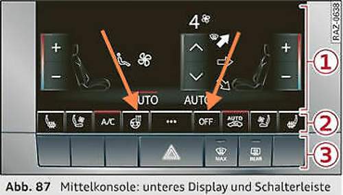

Die Bedienung der Klimaanlage erlaubt die individuelle Belegung der zwei Tasten links und rechts der '...'-Taste (siehe S. 98 Bedienungsanleitung). Wenn ich dies mache, bleiben die Einstellungen jedoch nach länger Zündung aus nicht erhalten.
Ich habe ein MJ 2021 mit Lenkradheizung.
  • Wenn ich die rechte Taste z.B. mit REAR belege, wird dies nach Zündung aus wieder zurückgesetzt auf OFF.
  • Wenn ich die Lenkradheizung von links (default) nach rechts setze, erscheint die Funktion nach Zündung aus doppelt (links und rechts), obwohl ich Ausstattung "Lenkrad für Beifahrer" nicht habe.
Hat sonst auch jemand das Problem?
Unteres Display Schalterleiste

So ist die Standard-Einstellung. Sobald du eine der beiden Tasten anders belegst (z.B. mit Lenkradheizung oder eben Rear), geht die Belegung am nächsten Tag verloren und wird auf die Standard-Einstellung zurückgesetzt, so wie im Eingangs-Post von 2021 beschrieben.

... Und täglich grüsst "A/C Max" 😠 seit Einführung MIB3 in 2020. Sogar im Q8 e-tron mit SW 3801 ist das Problem noch immer nicht behoben.
Aber (Breaking News): Audi hat es jetzt nach sage und schreibe drei Jahren auch mitbekommen und stellt in der aktualisierten TPI 2069341/4 vom 10.11.2023 nun eine "softwarebedingte Funktionseinschränkung" fest.
Wer damit beim Händler zwecks Lösung des Problems vorstellig werden will, hat sich zu früh gefreut. OT TPI:
Eine optimierte Software für das Steuergerät für Informationselektronik (MMI) sei in Erstellung. Mit der Verfügbarkeit der optimierten Software sei nicht vor dem 4. Quartal 2024 zu rechnen.
Behoben sei der Bug übrigens mit MMI SW > 4000.
Also gibt es Grund zur Hoffnung, dass nach vier Jahren dieser Bug evtl. doch noch behoben wird und das Teil so funktioniert, wie in der Betriebsanleitung angepriesen.
