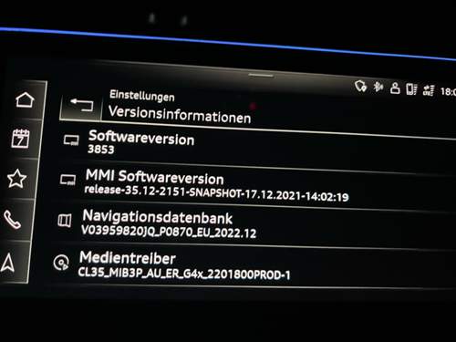

Gestern rief mich mein Freundlicher an und meinte, ich kann für ein Update vorbeikommen, ich vermute, es geht um die 3853, da ich mal angegeben hatte, dass meine Favoriten immer verschwinden.
Themenstarteram 9. Januar 2023 um 20:03
@Bembelmeister ich bin gleicher Meinung, die neue FW 3853 für MY21 ist auch bei mir flüssiger. Auch werden die Details der HPC Lader etc. schneller angezeigt.
Somit haben sie in den 9 Monaten zw. 3611 und der Neuen doch etwas programmiert ;-) insbesondere werden die Favoriten beim Start ruckzuck geladen und via Sprechtaste kann der Lieblingssatz „Audi, fahr mich ins Geschäft oder nach Hause“ gesprochen werden.

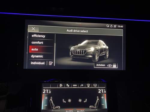

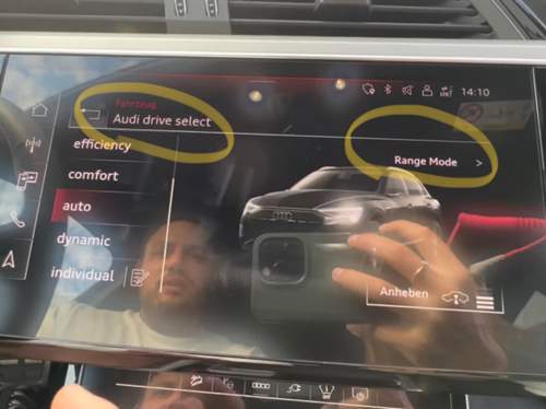

Kann einer von Euch mit 3853 bitte mal ins Audi drive select Menü reinschauen.
Ich habe auf einem Foto/Video von Audi hier einen neuen Shortcut für den Range Mode gesehen, den es bei mir nicht gibt
@audicle schrieb am 10. Januar 2023 um 15:11:18 Uhr:
Mache ich gern - kleinen Moment.
Was soll da genau anders sein?

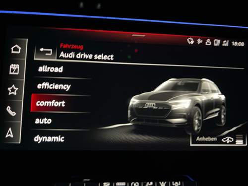

Themenstarteram 10. Januar 2023 um 15:03

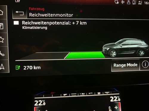

@audicle geht es um die Kachel Fahrzeuganzeige? Siehe Bild. Kann nicht als Shortcut abgelegt werden. Auch nicht die Taste Range Mode
@mandioni schrieb am 10. Januar 2023 um 16:03:59 Uhr:
Über die Ladeanzeige als Shortcuts anwählen. Diese war bei der alten SW Version noch nicht da und man musste das in den Tiefen des Menüs heraus suchen.

Themenstarteram 10. Januar 2023 um 17:11
@audicle danke! Bei mir fehlt diese Taste unter drive select Menu. Welche Version hast du?
@mandioni
Das ist ein Screenshot von der Q8 e-tron Präsentation
@audicle schrieb am 10. Januar 2023 um 18:18:23 Uhr:
@mandioni
Leider beim MJ21 mit der SW Version nicht.
Ich vermute es könnte auch eine Codierung sein, dass es unabhängig von MJ in der aktuellen SW aktiviert werden könnte - die Frage wo?
