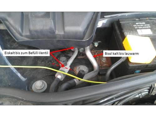

Die Klimaanlage hat lange Zeit gebraucht, bis sie endlich richtig kalte Luft erzeugt hat ( 1 Std. Autofahrt durch die Stadt bei 27°C Außentemp, zwischendurch das Auto ab und angestellt).
Zum Schluß waren beide Leitungen, wo die Klimabefüllanschlüße sind), kalt. Ist das richtig so? Ich dachte da geht eine kalt rein und eine warm wieder raus?
Mein Klimafuzzi sagt immer: "wenn der Rücklauf noch schwitzt, ist es gut".
Im Golf 2 hatte ich es sogar schon, dass der Rücklauf noch Raureif angesetzt hat.
Soll also so sein.

Klimaleitungen-wasserkasten-passat-3b
Nur so als Info zum Bild: Dieses "Eiskalt bis zum Befüllventil" kommt daher, dass dort in der Verschraubung die Drossel/Düse sitzt. Ab da kann es erst kalt werden.

Der Filter "Drossel", der sich direkt in der Klimaleitung vor dem Eingang in den Innenraum befindet, war total verdreckt bzw. verstopft mit Metallspänen. Diesen habe ich dann erneuert und die Anlage neu befüllen lassen, inkl. Kompressoröl. Seitdem hat die Klima wieder, meiner Meinung nach, volle Kühlleistung.
So, nun ist die Frage, wieso im System Metallspäne sind. Dies kann ja nur bedeuten, dass der Kompressor gefressen hat und wohl oder über der Filter bald wieder Dicht ist, ergo ein neuer Kompressor muss her + Systemspülung etc..
