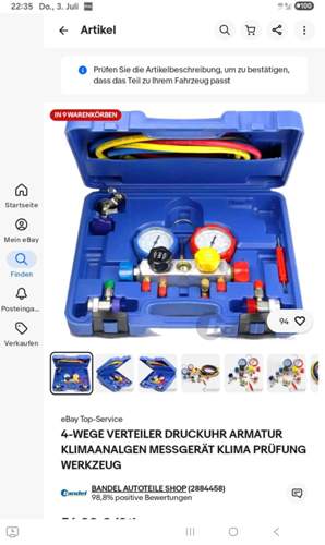

Mit Boardmitteln lässt sich der Druck der Klimaanlage wohl nicht auslesen, oder?
@injustice schrieb am 19. Juni 2025 um 22:31:34 Uhr:
Meine Mercedes Werkstatt hat dies so gesagt. Auch das wohl der Halter geändert wurde.
danke für die Info. Hier ist das Leck auch bei diesem Halter aber Mercedes zahlt mal wieder keinerlei Kulanz. Es ist einfach nur Wahnsinn.
@DerEisMann schrieb am 3. Juli 2025 um 22:07:08 Uhr:
Der Vito war in der Werkstatt, haben natürlich nichts gefunden.
Anlage soll wohl gefüllt sein, Knopf leuchtete gestern zb., heute wieder nicht.
Werkstatt hatte als Idee, den Kompressor für 1000€ auf Verdacht zu tauschen….
Nein , aber mit einem billig Messgerät von ebay ,
Ok, und zb.?
Screenshot-20250703-223541-ebay
