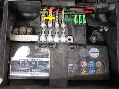

Sicherungen auf der Batterie 30 Amp und die anderen Sicherungen = OK

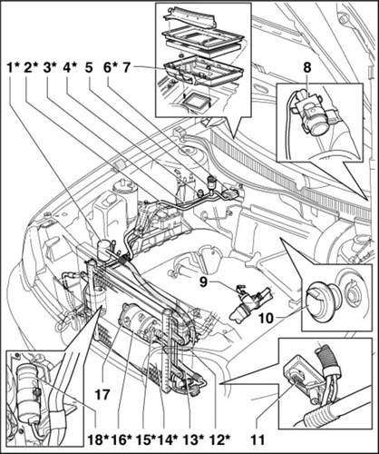

Laufen die Lüfter am Kühler an wenn die Klimaanlage eingeschalten wird?Bzw. auf welcher Stufe?
Es gibt da verschiedene Klimaanlagenvarianten.
Wenn deien einen Druckschalter hat und keinen Hochdruckgeber dann müsste noch ein Thermoschalter verbaut sein!
Wenn dieser Verbaut ist kannst du zum Testen mal brücken(Siehe Bild pos.5, Übersicht pos9)

Haben alle intakten Sicherungen auch Kontakt in den Steckkontakten, auch die grüne Flachsicherung auf der Batterie ?

@patru schrieb am 24. Juli 2022 um 11:37:27 Uhr:

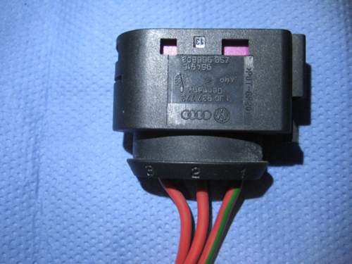

Und der Druckschalter ist 3 Polig. Den einfach abstecken und probieren ?

Neuer Druckschalter ... Anschchlüsse überbrückt 1 + 2 = Lüfter laufen volle Drehzahl 3 + 4 = keine Reaktion.
