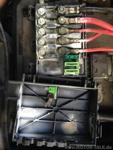

ich habe hier einen Patienten Golf 4 1.6SR MJ2002 mit Automatik und manueller Klima.
Der Wagen geht im Stau auf 130Grad und die Lüfter springen nicht an.
Die Klima geht auch nicht.
Klimagas habe ich aufgefüllt und wenn ich den Kompressor mit 12V belege geht die Klima auch...
Die Lüfter vorn laufen nicht...weder auf kleiner Stufe noch auf großer...Ich denke daher kommen die 130Grad.
Innenraumsicherungen sind ok ... auf der Batterie aber dieses Bild...
Was kanns sein? Lüftersteuergerät, Thermoschalter?....Bitte um Hilfe...

Nimm am Kühler den Stecker vom Thermoschalter ab, überbrücke die Kontakte,
läuft der Lüfter ist es der Schalter.
Wenn nicht, messen ob Spannung ankommt, am Stecker (dann brücken) und nochmals am Motor messen.
Ich hab jetzt keine Ahnung wie viel Schaltstufen dein Lüfter hat, du musst von plus zu jeder Schaltstufe durchmessen.
Wenn Spannung da ist, Lüftermotor hinne.
Wenn keine Spannung da ist dann Sicherung kontrollieren.
Wenn Sicherung heile dann ist richtig arbeit, :D
Warum die Sicherung so verschmort ist kann ich dir auch nicht sagen, sieht aber schon heftig aus.

Die Sicherung S180 ist für das Steuergerät für Lüfter für Kühlmittel. Dieses ist am Rahmen unter der Batterie zu finden.
Wenn die Lüftermotoren und Kabel i.O. sind würde ich das oben genannte Steuergerät mal tauschen.
Die Magnetkupplung der Klima wird auch von diesem Steuergerät geschaltet.

Sicher sind die Steckkontakte in dem Sicherungshalter auf der Batterie verbrannt ... sehen dann so aus wie Deine Sicherung
Besorg Dir einen neuen Sicherungskasten und alles geht wieder ..
Habe das auch schon durch, die Sicherungskästen sind ein Schwachpunkt.

ist bestellt...werde morgen berichten...gruss
[Von Motor-Talk aus dem Thema 'Kühlerlüfter laufen nicht...Klima geht nicht...Sicherungshalter verbrannt' überführt.]
Problem mit neuem Sicherungsträger behoben :)
