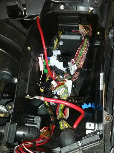

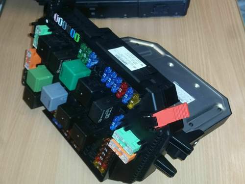

So, das "Dingen" ist herausoperiert... Zuvor Beide Batterien nach WIS abklemmen.
Fürchterlich viele Stecker.... aber immerhin kann ich jetzt mal die Schale feucht auswischen... ;-)
Jetzt werde ich das ganze Teil mal im Labor untersuchen... und berichten!

Spannend 🙂 in der FAQ fehlt der SAM Ausbau und dessen Kontrolle noch .... wenn du ein Bericht machst wären dir sicher viele dankbar 😁
Hm wie sag ich Dir das am besten. Ich will Dich mit meinen Vorsichts-Ratschlägen nicht ärgern oder so, aber wenn man nicht genau weiß was Du gemacht/gemessen/geprüft hast, wird man aus Deinem Beitrag nunmal nicht schlauer als man vorher schon war. Und ich habe schon viele Leute gesehen die einfach mal Kabel von der Batterie an irgend ein Teil gelegt haben was vermeintlich "keinen Strom bekommt" und damit den grauen magischen Rauch entweichen ließen. Und Du weißt ja, die Teile funktionieren nur solange der magische Rauch noch drinnen ist. Okay bei irgendeinem alten Golf oder Opel ist das egal, da holt man sich vom Schrott Ersatz und fertig, aber beim Benz mit seiner tonnenweise vorhandenen und komplett vernetzten Elektronik ist das evtl. nicht ganz so einfach.
Wenn Du das SAM zerstörungsfrei auf bekommst und nicht alles da drin vergossen sein sollte, kannst Du ja probieren, die Leiterbahn zurückzuverfolgen. Vermutlich endet die an irgendeinem Treiberstufen-IC, zu dem Du mit gaaaanz viel Glück ein Datenblatt findest. Vorher ausgiebig beten kann also nicht schaden. Mit dem Datenblatt kannst Du schauen ob diese Treiberstufe noch okay ist, also ob der Ausgang das macht was der Eingang möchte. Wenn die Treiberstufe schon kein korrektes Eingangssignal mehr erhält wird es haarig, dann bekommt man das mit Heimwerker-Mitteln wohl nicht mehr hin.
