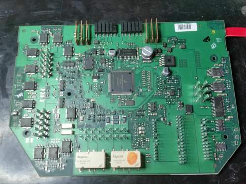

vielleicht kennt sich einer von euch damit aus...
W221, S500L, Bj. 06.
In der SD kann ich keinen Fehler sehen. Der Kompressor lässt sich über die SD ansteuern und man hört dann auch, dass dieser arbeitet (Motordrehzahl geht minimal runter).
Es kommt allerdings keine Kälte aus den Düsen. Auch sinkt die Temperatur nicht in der SD...
Kann ich den Kältemittelstand irgendwie über die SD ermitteln?
Wonach könnte ich suchen?
Ist schon sehr bescheiden ohne Klima....
Besten Dank und Gruß
ToM

Das Ausbauen des SAM ist an sich kein Problem - wenngleich ein wenig "friemelig", da dort verschiedene Rastsysteme der Stecker vorhanden sind... mal mit Schraubendreher hochbiegen, mal niederdrücken und manche mit Fingern zusammendrücken... bissl nervig, dass die Industrie da tausende von Verbindern verbaut...
Die Platine habe ich nun aus dem SAM-Gehäuse herausgeholt... Aber, das sollte man nur machen, wenn man einen ESD-gerechten Arbeitsplatz hat!!!!!
Anschnallen an Masse UND leitende Unterlage sowie ESD-gerechte Werkzeuge...

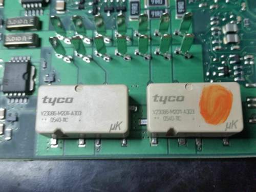

Interessant ist, dass auf der Platine zwei "automotive relay, 12V" verbaut sind. Sie gehören aber zur Lenksäulenverstellung...
Ich suche erst einmal alle Kontakte nach möglichen Fehlern ab...

So, etwas ernüchternd, die ganze Sache...
Ein reverse engineering erweist sich als schwierig, da es sich um eine sog. Multilayer-Platine handelt. Es sind zwar über die Steckverbinder ein paar örtliche "Verdächtige" zu sehen, aber hier fängt dann das Stochern an... Teilweise müsste man die (beiden in Frage kommenden) Leistungstransistoren ausbauen, messen und beten, dass es dann nicht doch im weiter davor liegenden Signalweg ein leak gibt. Für eine Neubeschaffung von rd. 180 Euro für das gesamte SAM muss man sich dann auch als Elektroniker nicht dranstellen..!
Viel mehr Sorgen machen mir aber die vielen Elkos... Unsere, mit Steuergeräten vollgestopften, Autos werden wohl nie so richtig das H-Kennzeichen erreichen können...
In der KFZ-Elektronik wurden eigentlich immer recht hochwertige Teile verwendet, da durfte auch noch eine ganze Weile mit bleihaltigem Lot gearbeitet werden, weil es um sicherheitsrelevante Teile geht.
Die Treiberstufen sind doch alle deutlich zu sehen, das sind all die komischen 2x5 poligen ICs mit den Kühllaschen an den Seiten und der eine IC rechts. Die sehen aus wie ST-Teile, davon müßte man eigentlich Datenblätter finden. Mach doch bitte mal ein Bild genau von oben und markiere den Stecker-Pin an dem der Verdichter hängt.
Im Moment ist der Kram wieder zusammen und das Fahrzeug läuft auch - bis auf Klima - wieder.
Ja, die Treiberstufen habe ich ja auch als die "Verdächtigen" ins Kalkül gezogen...
Aber ehlich gesagt, das genaue Auffinden des "Richtigen, Auslöten, Durchmessen, ggf. Bestellen, Warten und dann wieder einbauen... nee, das möchte ich mir schon zeitlich nicht antun. Wenn es dann doch "weiter vorne" ein Defekt gibt, wiederhole ich das Ganze...? Nö, das SAM selbst ist in wenigen Minuten gewechselt und gut ist.
Ich hatte ja noch ein wenig die Hoffnung, dass das Abtrennen der Batterien etwas gebracht hätte... Fehlanzeige. Nun bestelle ich das Teil und gut wird (hoffentlich) ;-)
Ist eben ärgerlich, dass das SAM keine Ansteuerung bzw. Testfunktion hat. Nur indirekt über das Stg KLA lässt sich der Verdichter anfahren.
Und ja, dass die Bauelemente bzw. der Lot von besserer Qualität ist, dürfte man annehmen. Aber ich denke da nur an verschlissene Umlenkräder der selben Fahrzeugreihe... warum sollten die Elektrolytkondensatoren einbauen, die "ewig" halten? Abgesehen, so sehen sie auch nicht aus :-(
