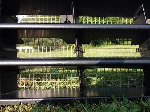

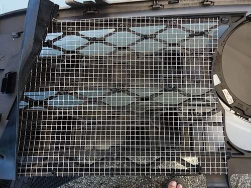

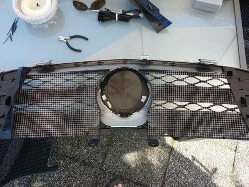

Nachdem nun die Klimaanlage wie gewünscht nach Tausch des Klimakondensators funktioniert, habe ich mich an ein paar Schutzvorkehrungen gemacht. Anbei die Fotos. Bei den Diesen führt für den Tausch des Klimakondensators kein Weg an der Demontage des Stoßfängers vorbei. Ladeluftkühler und Ölkühler sitzen davor und verdecken die Befestigung des Klimakondensators. Meine Distronic funktioniert nach Demontage und Montage ohne Beanstandung, was mich verwundert aber auch freut.

Zusätzlich zum Tausch erwäge ich den Einbau eines Schutzgitters bzw. Metallnetzes mit einer Maschenweite zwischen 5 und 10mm. Damit möchte ich einer Kondensatorbeschädigung durch Steinschlag zukünftig entgegenwirken. Ggf. werde ich das fotografieren und hier präsentieren.

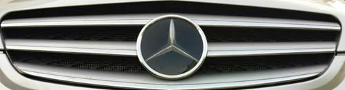

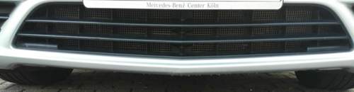

Ich wollte noch Fotos von meinem Kondensator Schutz im eingebauten Zustand zeigen. Hält alles zurück was tatsächlich Schäden anrichten könnte.
