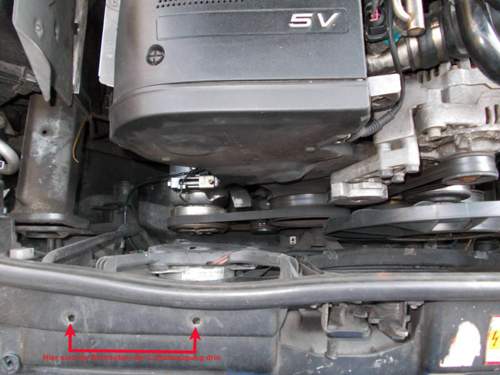

Ich reihe mich mich mal mit ein. Bei meinen A4 B5 1.8 125 PS Automatik Bj. 99 Modell 2000 mit Klimaautomatik ist der Lüfter samt Motor defekt, lt. Werkstatt.
Ich würde diesen gerne selber tauschen, weiß aber nicht wie, welcher Stecker es sein muß, ob rund oder oval und wo er überhaupt ist.
Kann mir da jemand helfen.
Erklärung bitte für Frauen verständlich!
Danke euch schon mal!
Welchen Lüfter meinten die denn? denn im Motorraum oder denn im Innenraum.
den im Motorraum. Aber waren hier nicht alle per Du?
Mit die meinte ich die Werkstatt.
Wurden denn auch alle Sicherungen kontrolliert?
Und genug Kältemittel ist auch drin?
ja, Sicherungen sind 2 mal geprüft worden und Kühlmittel ganz frisch drin.
Ok.

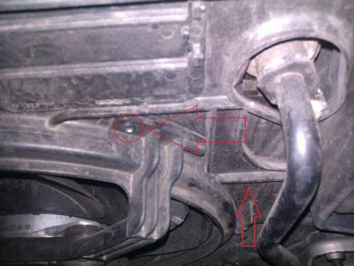

Der Lüfter ist nur mit einer Schraube befestigt.
1. Die beiden Schrauben von der Luftansaugung raus schrauben.
2. Alle Kabelverbindungen (die mit dem Lüfter zu tun haben) lösen.
3. Die Schraube am Lüfter ab schrauben, und denn Lüfter nach Links heraus fummeln.
Kannst du mir das vielleicht genauer beschreiben? Wo diese Schrauben ungefähr sind. Ich habe schon mal rein geschaut und bin bisserl ratlos.
Also die beiden Schrauben der Luftansaugung (Bild 1) sind oben auf dem Schloßträger...die siehst Du wenn Du die Motorhabe auf hast. Und auf Bild 2 siehst Du die Schraube vom Lüfter.
Die kleine Schraube oben am Lüfter entfernen und den Lüfter anschließend nach oben drehen (Pfeil) und der Lüfter kann nach oben entnommen werden, anschließend müssen noch die Kabel zum Stecker gelöst werden, diese verlaufen nach unten und am unteren Träger entlang.
