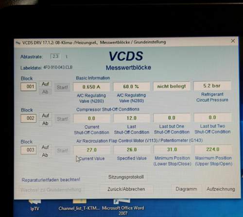

Schau ob das N280 bestromt wird. Wie ändert sich der Druck in der Anlage? Schau dir die MWB mit VCDS an. Wie ist überhaupt der Druck in der Anlage? Wenn das N280 nicht arbeitet, elektrisch aber intakt ist, dann wird kein Fehler gesetzt!
Hi. Ja genau das habe ich heute Nachmittag vor. Das mit dem Pollenfilter schließe ich mal aus da die Leitung nicht mal kalt wird somit kommt kein Kühlmittel an.
Werde heute Abend berichten ob ich einen neuen N280 benötige.
Wenn ja kann man den evtl irgendwie reparieren?
Über die stellglied Diagnose müsste ich ihn ja ansteuern können oder? Als wenn er intakt ist müsste er ja kühlmittel fördern oder?
So gerade die Werte ausgelesen.
Druck ist bei 5,2 und ändert sich überhaupt nicht. Wenn ich den Kompressor ansteuere dann geht er an und nach kurzer Zeit wider aus. Das sehe ich an den Werten und an einem klack Geräusch.
Kann man nun davon ausgehen dass der n280 mechanisch einen weg hat?
Ich denke ja, das Ventil wird per PWM angesteuert...da hört man normal nichts „klacken“. Kannst ja mal direkt 12V drauf geben, manchmal reicht der Impuls um es frei zu geben. Wie lange das dann gut geht...sicher ist es das Ventil zu tauschen. Je nach Hersteller, gibts das aber nur mit Kompressor drum herum. :( Micha
