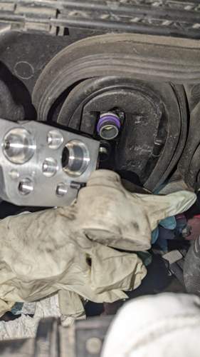

Also ich hab damals Kondensator für 80 Euro Ned, Kompressor für 250 von denso und Expansionsventil von valeo für 20 Euro getauscht und hab jetzt rundum Ruhe. Das geht alles in Selbstarbeit ganz easy, Dichtungen von VW holen, absaugen lassen, selbst schrauben, befüllen lassenFür also rund 500 Euro runderneuerte KlimaS. www.motor-talk.de/forum/klima-geht-nicht-mehr-1-4er-t7495487.html?page=1#post66016515
Hi. Ist das mit dem Expansionsventil so einfach?
Mir wurde erzählt da müsste man das ganze Armaturenbrett usw. abmontieren. Es würde viel Zeit in Anspruch nehmen.
Nein das ist von motorraum leicht erreichbar und mit 2 schrauben gehalten, kein großer Aufwand
Bild #211580460
Bild #211580463

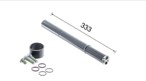

@homefs schrieb am 26. Juni 2025 um 19:15:02 Uhr:
Du musst bzw solltest allerdings die Trocknerpatrone im Kondensator beim öffnen und offen stehen lassen tauschen - sonst Saugt die Wasser
Meinst du das mit Trocknerpatrone? Wenn ich nach Trocknern gucke (die soll man scheinbar immer mitwechseln), dann findet man auch Schläuche, die aussehen wie Abläufschläuche von mobilen Klimaanlagen, nur kleiner.
Trockner
Ja, muss aber von der teilenummer her zum verbauten Kondensator passen - valeo gibt's kein Ersatzteil da musst du den Kondensator mit tauschen zB
Neuer Kompressor etc. ist jetzt drin. Man merkt, dass er etwas anders kühlt, vor allem schneller, aber so richtig werd ich es erst bei der nächsten Hitzewelle sehen. Danke euch für eure Tipps.
