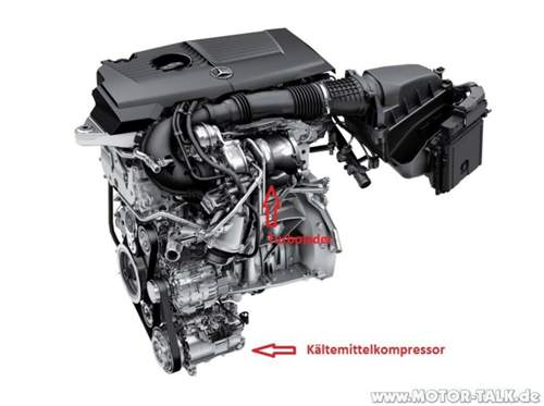

Hallo Barbara,
unter dieser Abdeckung liegt der Turbolader, auch ein Zischen bzw. Luftzug spricht eher für einen Defekt in diesen Bereich.
Der Klimakompressor sitzt sehr tief.
Vermutlich ist ein Ladeluftschlauch abgerutscht oder Opfer eines tierischen Besuchers geworden.
Ich habe mal ein Bild angehängt um die Anordnung etwas besser darzustellen.
Gruß Dirk
M 270 in der B-Klasse
