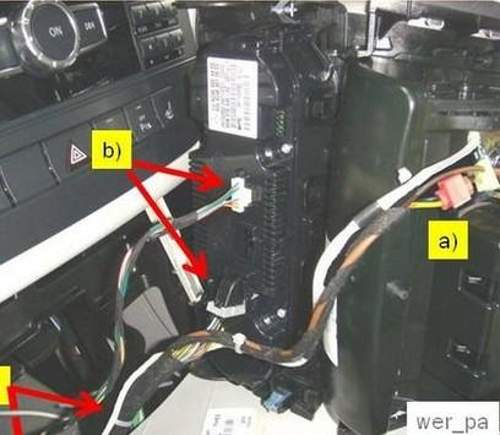

an meiner Bedieneinheit ist ein Drehknopf abgebrochen. Habe jetzt die Einheit als Ersatz gekauft. Die Frage ist wie kann ich die alte Bedieneinheit ausbauen? Danke für Hinweise.

Ich denke mal, du musst die Blende mit den Staufächern lösen. Wahrscheinlich befindet sich in denen Scharuben, mit dem das ganze Teil fixiert ist. Danach mal vorsichtig hebeln un den Rahmen zu lösen

Das Bedienteil ist im oberen Teil der Mittelkonsole verrastet. Zum Ausbau der Bedieneinheit muß das Oberteil der Konsole entfernt werden.
Ich habe mal vor Jahren eine Bilddokumentation zum Wechsel des Leerfachs erstellt, die hier zum Download abgelegt ist:
https://c.web.de/@337518472550423013/K_tJOO8etFpC03T4YKQ5FA
Bei Seite 9 Bild 11, müsstest du an das Bedienteil zum zwecks Aus-/Einbau herankommen. Siehe auch unten Bild Pos. b)
